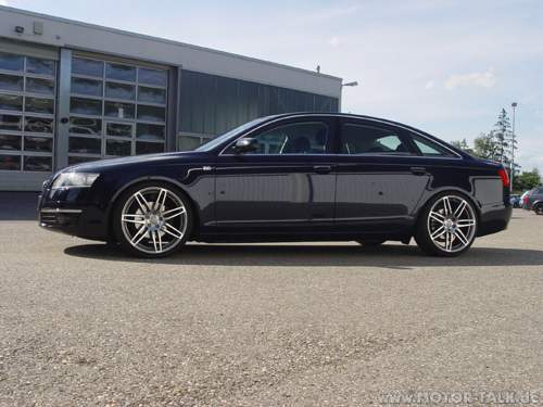

Hallo zusammen!
Hat jemand die Audi S8 Felgen in 20 Zoll drauf?
9x20 ET 46, Teilenummer 4E0 601 025 AT
mit 265/ 30 / 20 ?!
Würde gerne wissen, ob die ohne Spurplatten gut drauf passen?

Frag mal Ladens? der hat sie drauf und er hatte glaube ich pro Seite 10mm und das passt dann ganz gut was ich auf Bildern gesehen habe aber das dann schon Knapp :-D

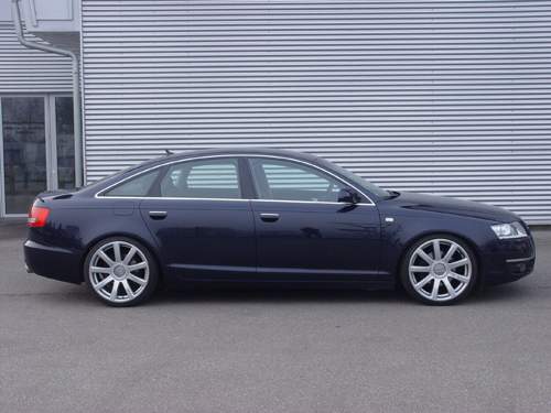

hatte beide schohn mal drauf.
im übrigen haben beide felgen die identische grösse.
ich hab hinten noch 10 mm spurplatten montiert.
das ist auch das max was bei mir geht.
ist alles eigentragen,aber echt knapp.
nacharbeit----> innenkotflügel direkt über dem reifen ein 1 cm breiten streifen rausschneiden.
dort ist eine kante die weg muss.
ps.hab noch nen satz felgen im biete bereich.
bei abholung würde auch noch was am preis gehen.
