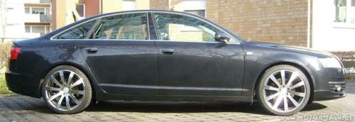

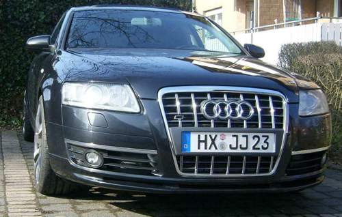

Der Sommer ist da, jedenfalls sieht es so aus. Dieser Umstand hat mich veranlasst die Sommerräder zu montieren. Aber seht mit eigenen Augen... Verbaut sind Lorinser 9x20 mit Falken FK 452 245/35/R20 auf einem A6 4F 2,7 TDI S-Line
452 245/35/R20
Was sagt der TÜV zum 35er Querschnitt, gabs Probleme ?
Original geschrieben von Para28
452 245/35/R20
Probleme gabs im Prinzip keine, nur hab ich es nicht in Chemnitz sondern in Berlin beim MR-Carstyler (
http://www.mr-carstyler.de/
) eintragen lassen.
ich hätt da nochmal ne frage. ich bin ja jetzt kurz davor die gleichen felgen von ls cardesign zu bestellen. ICH NEHME SIE MIT et35 dann spare ich mir die spurplatten...
aber was hat dich der tüv gekostet ? gabs da irgendwas was man beachten musste oder haben se sofort gesacht alles io?
