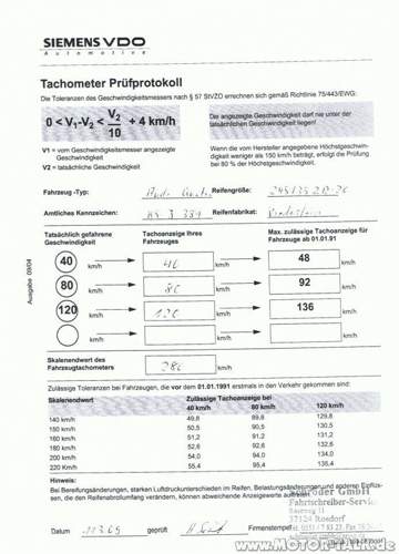

Abrollumfang:
Serie:
255/55/16: 410,85 cm
255/35/19: 415,37 cm - 1,10 % Abweichung
245/35/20: 426,93 cm - 3,91 % Abweichung - Bei unseren TÜV nur mit Tachoanpassung da Serienstreuung möglich ist
265/30/20: 419,08 cm - 2,00 % Abweichung

hab hier vor paar seiten ein dokument gepostet, wo ein user bei vdo ein prüfprotokoll erstellen lassen hat für 245/35/20 reifen und es zeigte das keine tachoangleichung nötig ist, damit zum tüv und es gibt keine probleme. hier kannst du es nochmal nachschauen...
fahren ja auch einige user hier diese kombination...
Und? Dieser eine Wisch belegt jetzt das es zu 100% passt?? Warum passt das bei 10 Leuten von 100, und bei den anderen 90 nicht? Aber schon klar, da es in Österreich mit einem 35er Querschnitt nicnht zulässig ist heisst das natürlich das es falsch ist weils in Ö ist:rolleyes:
PS. Der A6 4F wäre dann auch wohl das einzige FZ das bei gleicher Reifenbreite unterschiedliche Querschnitt möglichkeiten hat!!

wieso bei 10 leuten und 90 nicht? :confused: und wieso in ö nicht nicht aber in d? :confused: wenn es nachgewiesen ist das keine angleichung nötig ist, was soll ich dazu dann jetzt noch sagen? kann ja auch jeder selber mit seinem fahrzeug ein prüfprotokoll erstellen lassen und damit zum tüv fahren... ich kann nur schreiben was die die geschrieben haben die dimensionen fahren und sagen das die es abgenommen bekommen haben, kannst die jenigen ja auch selber anschreiben und fragen...
