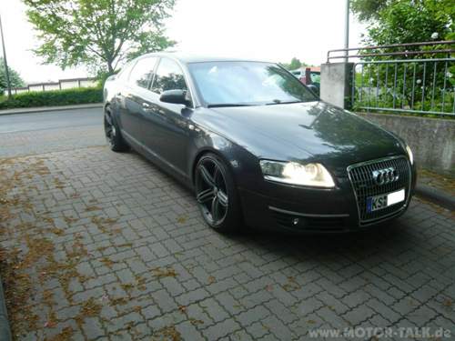

Bilder:
http://www.motor-talk.de/.../kopie-von-img-4073-i202927546.html

Hi, sind das Original RS6? Und sind diese Poliert?
Sehen auf dem bild so aus.
sind laut inhaber hochglanzverdichtet und original, aber frag sicherheitshalber noch mal den author😉
