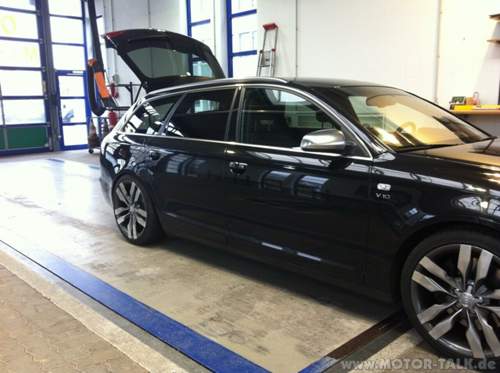

Hi @all, habe auch Zeit und Geld für einen schicken Sommer investiert, rausgekommen ist diese Schönheit!!!
K&W Gewinde V1 Inox + Originale RS6 Felgen 9,5 x 20 mit 265/30 ZR20
echt schick dein wagen!musstest du an der karosse arbeiten? et?
Hi, danke dafür.
Also ich musste vorne nur minimal den Radkasten Ziehen lassen, und Hinten die Radhausschale am Rand etwas zurückschneiden weil die 9,5 Felgen Breite einfach zuviel für den normalen A6 sind :-) Aber sonst steht er schick da
Richtig, ET wäre mal nett. Und wie ich sehe hast schon ein paar Bordsteine geküsst oder platzt
bei Dir der Lack ab ??
Sonst kann sich das Ergebnis auf jeden Fall sehen lassen 😉
Hehe, weder noch, kein Bordstein, kein Lackplatzer !!!
das ist das Glitschie vom Felgen Mann, das war das erste Bild nachdem Er die Felgen samt Gummis auf den Dicken drauf gepackt hatte.
Felge 9,5 x 20 ET 36
Sehr schöne Felgenauswahl....!! Top 😉
Hat der Herr Leutenberg fein gemacht oder war es Martin? 😁

Na da kennt sich wohl einer aus ;-) Martin hat geschraubt, Andreas die Rechnung geschrieben ;-)
