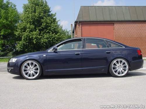

hallo liebe a6 fahrer...hab zwar im forum rumgeschaut, aber bin bislang nich auf das richtige gestoßen...ich will zum sommer mein mäuschen etwas aufrüsten...nämlich 20 zöller und tiefer...hab da an gewindefahrwerk gedacht, da man damit mehr abgehen kann...aber federn wären ja auch reichlich, wenn man sehen würde was die so bringen, denn viele tun nich das was sie versprechen, hinterher liegt die karre hinten tiefer als vorne...🙁
also seit nun ihr gefragt...ich hätte gerne von euch n paar tipps und bilder...natürlich auch welche tieferlegung ihr habt...ich hab nen 2.4 multitronic...

ich fahre eine keskin kt10 in 9x20 et 30. diese werte stimme def.da die felge in der dimension nur so oder als et 45 angeboten wird.
als gummis habe ich contis in 265 30 20. der 3.0tdi lässt nichts anderes zu wegen der traglast.
wie schon richtig erwähnt sind diese contis "seltsamer" weise schmäler als z.b. ein michi oder dunlop in der selben dimension..
aber in der tat steht die felge hinten etwas aus dem radhaus heraus. rein "pi * daumen" würde ich auf 5mm tippen, aber mit knick in der optik kann das täuschen ;O)
ich hab eine s-line sport plus ausstattung mit dem sline fahrwerk und regulär 30/30 federn. diese hab ich durch die im forum sehr erprobten 40/40 h&r ersetzt und es passt.
ich kann dazu nicht mehr sagen. es schleift nüscht und reibt net und klappern tut auch auch nix. selbst mit vollem tank, der frau, omi und meiner tochter hinten drinne (auf der rücksitzbank, kofferraum ist für den kinderwagen da).
ich fahre diese felgen/ reifen kombi jetzt den 4.sommer und habe noch keine schäden festgestellt. zumal ich sie auch beim 🙂 einlagern lasse und der nat. der 1.wäre der mir zu neuen gummis rät wenn meine nen schaden hätten.

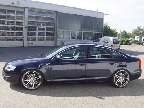

Hi,hab bei mir auch die 9Jx20 Audi alus mit 265/30R20 und 55/40 KAW Sportfedern und bei mir schleift vorne und hinten nix auch wenn das Auto vollgeladen ist.Und bei Eintragen hatte ich auch kein Problem.

bei mir 9x20et46 mit 265/30ZR20 94Y conti 2
hinten mit 1 cm spuplatten hinten.
davor
9x20et37 vom A7 mit 265/30ZR 20 94Y conti 2
ist 55/40 tiefer.
hatte auch alles anderen bei audi erhältlichen 20 zöller schohn mal drauf.
nix am blech gemacht.nur radlaufschalen hinten etwas im bereich 9 bis 3 uhr gestuzt.
ca 5mm breiten streifen rausgeschnitten.
