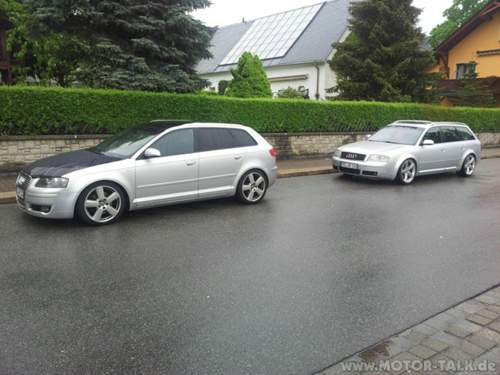

Ich habe meinen S6 4B verkauft und mit meiner Frau zusammen einen 4f 2.7 tdi quattro erstanden.
(Ich darf wieder A3q TFSI fahren 🙄)
Mein S6 hatte Segmentfelgen 9x19 ET33 von A5 / S5. Ich hatte mich vorher informiert, dass diese auf dem 4f eher nicht fahrbar wären und habe sie deshalb mit dem Wagen verkauft.
Nun möchte ich auf dem 4f wieder 19 Zoll Segmentfelgen. Ich habe vor, gebrauchte Felgen zu kaufen.
Es gibt ja die vom 4f direkt in 8.5x19 ET48 und die vom 8k in ET43, die mit Zentrierringen auch passen sollten.
Bei stöbern in den Angeboten habe ich auch öfters Segmentfelgen vom Q3 / SQ3 gesehen
in 8.5x19 ET 36. Diese haben sogar die 57er Zentrierung. Leider sind bei original-felgen.com keine Q3 Felgen gelistet, deswegen kenne ich die Traglast nicht. Würden die aber von der ET her passen?
Dann möchte ich das Fahrzeug noch tiefer legen. Eigentlich wollte ich wieder ein Gewinde aus dem mittleren Preissegment verbauen, wie das AP, welches wir seit 4 Jahren im A3 haben. Jedoch ist mir beim Einlesen in das 4f Forum oft aufgefallen, dass wirklich einige User "nur" KAW Federn 55/40 fahren.
Der 2.7 TDI ist ja wirklich kein Sportwagen und soll auch nicht so gefahren werden, er soll ja bloß gut aussehen 🙂
Ist das eine empfehlenswerte Option?

AP Gewinde kann ich uneingeschränkt empfehlen, hat halt ggü Federn den Vorteil, das man seine Wunschhöhe mm-genau einstellen kann... 19" sind aufm 4F eher Standard, sieht mMn lange nicht so gut aus wie auf dem 4B S6, da auf 19" auf dem 4F noch ein relativ popeliger Reifen gefahren wird...
Btw. ich hätte da in jedem Falle den S6 als 4B behalten, ggü dem rappelnden 2,7TDI im 4F...
@Quattro210379 schrieb am 6. September 2015 um 11:18:17 Uhr:
Naja, wir hatten mit dem S6 und dem TFSI zwei Super+ Boliden, und wir brauchten einen Diesel zwecks Arbeitsweg meiner Frau.
Und da wir nur einen großen Kombi brauchen und das der Diesel werden sollte, musste der 15 Jahre alte S6 mit 250tkm aus ökonomischen Gründen leider weichen, war schon 'ne tolle Kiste.
Wenn ich der Hauptnutzer des neuen A6 wäre, dann wäre da ein 3.0TFSI drin mit 20"🙂😁
Aber wir wollen den wirklich nur als Alltagsauto / Km-Fresser und Lastenesel benützen.
Deswegen 19er. Sieht einigermaßen gut aus, sollte aber noch alltagstauglich sein, weil es sowieso Standard auf 4f ist.
Der Unterschied in den Gesamtkosten liegt bei Federn und AP Gewinde bei ca. 500-700€
Ich habe mir auch immer gesagt, wenn tiefer, dann Gewinde, aber es scheinen sehr viele die Federn zu fahren und der ihrer Dicken sehen sehr gut damit aus.
Was meinst mit den popeligen Reifen beim 4f mit 19 Zoll?
4f= 255/35 R19 auf 8.5J
S6= 245/35 R19 auf 9J
S6=265/35 R19 auf 9J.
@MZ-ES-Freak schrieb am 6. September 2015 um 12:07:07 Uhr:
Beim S6 4F ja... aber auf dem 4B S6 kann man auf 9" 245/35-19 fahren, was optisch deutlich besser aussieht als 255/35-19 auf 8,5" auf dem 4F...
Zum Fahrwerk, AP Gewinde ca. 550€
KAW Federn ca 200€...
Wobei bei Federn am meisten die Eibach Sportline gelobt werden... kosten 250€
Sind für ein Gewindefahrwerk dann max. 350€ mehr, und das würde ich definitiv investieren...

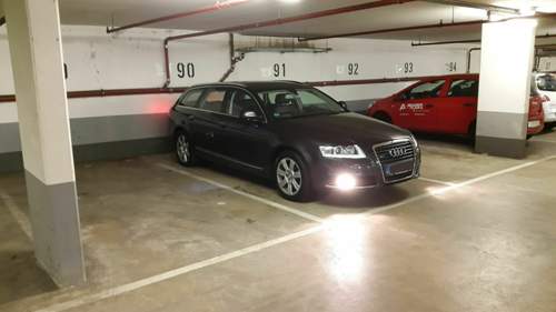

Fahre an meinem A6 Avant, VA 8,5 x 19 ET 38 und an der HA 8,5 x 19 ET 33. Reifen sind jeweils 255er.
Das AAS ist im Dynamic-Mudus 50 mm tiefer als Serie. Bei heftigeren Bodenwellen kommt es schon Mal an der HA zu schleifgeräuschen. Denke an der HA ET 38 und die Welt ist i.O.

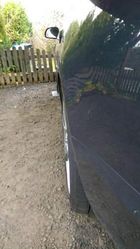

Hab mal ne Frage, ich fahre je 8,5x19, ET 45 mit 245/35er Reifen. Wollte hinten ganz gerne Distanzscheiben verbauen. Hatte so an 10 mm gedacht, das wäre ja dann quasi hinten ET 35, passt das mit der Bereifung noch, habe AAS? 5mm wollte ich ungern nehmen, die haben doch soweit ich weiß keine Zentrierung? Nicht daß ich dann Probleme mit Vibrationen bekomme?
