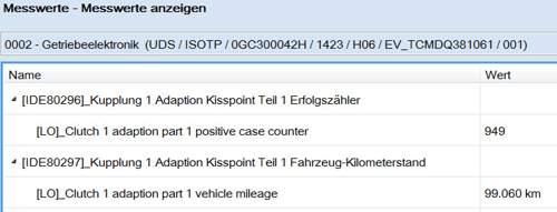

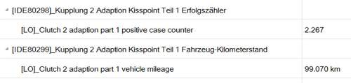

Bei meinem Passat seit letzten Adaptionsfahrt im März 2022 und nach ca. 40tkm steht der Zähler bei ca. 950 für die Kupplung1 und bei 2300 für die Kupplung 2, sehe angehängte Zählerbilder.
Kupplung1
Kupplung2
