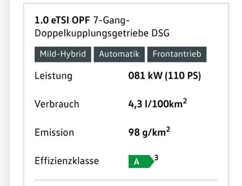

Wenn vw im Konfigurator selbst von einer Automatik spricht, dann würde ich es auch eine Automatik nennen.
