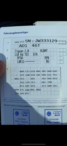

DSG (DQ500) PR-Code 0EX - Ölwechsel notwendig?
Im Servicehandbuch - Instandhaltung genau genommen - Tiguan ab 2016 (Ausgabe 07.2019)
ist mein DSG DQ500 (PR-Code 0EX) nicht aufgeführt, muss hier kein DSG-Ölwechsel erfolgen?
Aufgeführt sind nur folgende DSG:
02E und 0D9: Getriebeöl und Filter ersetzen (alle 60.000km)
0DD, 0DL und 0BH: Getriebeöl ersetzen (alle 60.000km)
0GC: Getriebeöl ersetzen (alle 120.000km)
Danke...

Hallo Leute, mein tiguan bj 2016 2.0 tdi 150 ps war in der Werkstatt, die haben nur das Öl getauscht nicht den getriebe Filter der unter dem luftfilter Kasten sitzt. Darauf habe ich sie angesprochen die meinten der muss nicht getauscht werden.??

Also unser baujahr 2016 alle 60. 000 km nicht zeitabhängig. Nur in der Werkstatt haben sie nur das Öl getauscht kein Filter das finde ich echt sehr komisch
