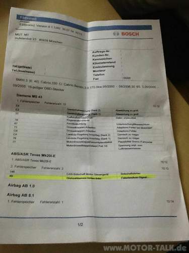

Hallo leute.
Wie oben beschrieben leuchten die Sachen, und der Tacho und Kilometerzähler gehen nicht mehr. Die Drehzahl und alles andere geht noch.
Wie heißt dieser Sensor genau den man da braucht?
Raddrehzahlsensor oder ABS Sensor, oder ist das beides das selbe? Der sitzt hinten Links oder?
Lg

Themenstarteram 31. Juli 2014 um 15:57
So das is der aktuelle Auszug... Aber wichtig wäre mir nur das mit dem Abs Sensor was das sein könnte und das ruckeln vom Auto, also wackelige Drehzahl und motorspringen wenn er kalt ist, und eml geht ab und zu an... Kann's die Lichtmaschine sein?

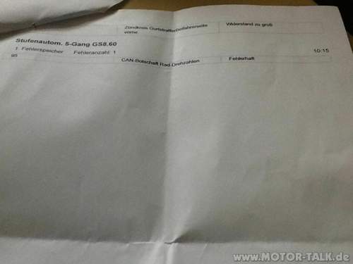

Themenstarteram 31. Juli 2014 um 15:58
Fehlerspeicher aktuell

ABS Sensor hinten links geht nicht. Hat Bosch die Istwerte angeschaut vom ABS Sensor ?
Themenstarteram 31. Juli 2014 um 22:00
Der Sensor ist ja neu eingebaut... Hat nix gebracht... Die tippen auf das Abs Steuergerät. Kaufe mir morgen ein gebrauchtes und bau das mal ein...
Kennt jemand ne gute Anleitung dafür, oder hat paar Tipps? Is das ne schwere Sache?
