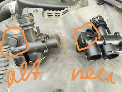

Verdampfertemperatur sieht doch gut aus. Mit der Klimaanlage scheint alles in Ordnung zu sein? Das Umschaltventil kostet 30 € das kannst Du selbst wechseln. Ansonsten keine Ahnung
Mit Umschaltventil meinst du das Duoventil?
Weiß ja nicht wie du das siehst, aber da sagte mir jemand, wenn ich zwischen warm und kalt schwenke beim Bedienteil und die Luft sich auch verändert, dann wäre dies in Ordnung...
Ich weiß dass ich Dir das gesagt habe 😁
Aber da dein Kompressor läuft (die Leitung fasst sich sicher auch kalt an) kann es eigentlich fast nur noch daran liegen... man muss nur den Scheibenwischer ausbauen dann kommt man gut ran
Das Expansionsventil schließt du aus? Warum? Weil die Verdampfertemperatur 1,6Grad ist?
Wenn es an dem Duoventil liegt, würde ich den Tausch gerne in Kauf nehmen...
Die Leitung fühlt sich in der Nähe vom SAM kalt an, aber nicht eisig. Paar Kondensattropfen sind auch, aber würde meinen da geht mehr 🙂
Der Verdampfer ist das Teil mit den Kühlrippen im Gebläsekasten. Ich weiß nicht wo der Temperatursensor genau sitzt, habe noch nie einen Verdampfer zu Gesicht bekommen. Aber wenn Du dort fast 0 °C hast ist doch alles gut. Das Expansionsventil würde ich daher ausschließen.
Selbst wenn es das Expansionsventil wäre würde ich trotzdem mit dem Duoventil anfangen, allein schon vom Arbeitsaufwand.

Heute Nachmittag habe ich den Wechsel von dem Duoventil unternommen, alte war 0084 und das neue 0584, einzige Unterschied der mir aufgefallen ist, dass das alte ein etwas anderes drehbares Teil hatte, welches aber nicht zu entnehmen war siehe Foto...
Hatte danach kurz Diagnosegerät dran gehabt und die Anlage laufen lassen (nach dem ich Kühlwasser aufgefüllt habe und die Diagnose keine Fehler angezeigt hatte), jedoch hat sich laut Thermometer nichts geändert, bleibt nach wie vor bei 10 Grad bei Volllast (auch noch nach 5 Minuten), in einer guten Stunde war ich fertig mit dem ganzen!
Auch wenn es jetzt scheinbar nichts gebracht hat, danke ich euch trotzdem für die zahlreichen Tipps und Hilfen!
Sinnlos war es jedenfalls nicht, denn nun kannst Du das auch ausschließen. Hab ich das richtig verstanden Verdampfertemperatur hast Du +/- 10 °C Differenz zwischen gemessenem und ausgelesenem Wert?
Nein, hatte ein Thermometer bei den Mitteldüsen hingelegt, da kam wieder nur 10 Grad raus... Ausgelesen hatte ich nur so, da ich dachte, dass noch ein Fehler abgelegt wird.
Ein Fehler war es mit Sicherheit nicht, wer weiß ob das noch das erste gewesen ist...
Hatte damals den Fehler 9470 Zusatzheizung permanent abgelegt (warum auch immer, da ich keine Zusatzheizung habe) diesen zeigt es nun nicht mehr an ...
