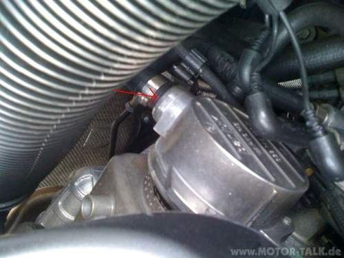

Hallo, hab mal ne Frage zur Druckdose (wo LUK draufsteht,beim ALH rechts über den Zusatzheizstäben). Und zwar der Schlauch welcher zum (Druckspreicher (schwarzes runde Ding)) geht,sitz bei mir ziemlich locker.Also nicht der Schlauch selbst,sondern der konische Stutzen der aus der Druckdose kommt,sprich da wo der Schlauch drauf sitzt.Er lässt sich samt Schlauch in alle Richtungen bewegen.
Müsste der Stutzen nicht fest sein?
Ich hoffe ihr kommt mit der Beschreibung klar,da ich noch leider kein Bild machen konnte von dem was ich meine.

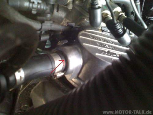

So hier mal Bilder von dem was ich meine.
Der Stutzen wo der Schlauch drauf sitzt (roter Pfeil), lässt sich nach oben, unten, links und rechts bewegen. Sogar leicht drehen kann ich den Schlauch samt Stutzen. Vor und zurück geht auch minimal.
Ist das normal.
Sorry für den umständlich Anfangs Post, wußte nicht wie ich es besser beschreiben sollte.

Ist bei mir auch der Fall, hab's gerade probiert.
mfg
OK danke.
Also Normal?!
Mal schauen was andere noch dazu zu berichten haben.
Achso, du meinst die Vakuum/Unterdruckpumpe.😉
Nee, ist bei mir auch so. 😁  Passt schon.......

Genau das ist bei mir der Fall. Nach längerer Standzeit ist das Bremspedal vorm Motorstart knüppel hart.
Hab aber glaube den fehler eben gefunden. Der Unterdruckschlauch von der Vakuumpumpe (im Bild weiter oben mim Pfeil markiert), konnte man locker ohne großen Kraftaufwand von dem Stutzen ziehen.
Das Ruckeln unter ca.20-30km/h tritt nur auf wenn ich am abbremsen bin, bis stillstand. lasse ich das Pedal im besagten ruckel bereich wieder los. Ist es sofort weg.
Ich hoffe doch mal das alles mit dem Unterdruckschlauch (welcher ja locker ist) zusammen hängt. Werd nachher mal mal ne neue Schlauchschelle besorgen und diese anbringen.

Ich werde wie gesagt nachher erstmal die Schellen erneuern. Ich hoffe das der "Druckpunkt" im Bremspedal dann wieder annähernd normal ist, wie man es gewöhnt ist, und das ruckeln verschwunden ist.
So update:
Das ruckeln ist verschwunden, und der "Druckpunkt" im Bremspedal kommt wieder früher (fast wie gewohnt).
Jetzt kommen noch die Beläge neu (Scheiben noch in Ordnung trotz 60tkm) und dann sollte eigentlich wieder alles in Butter sein.
Danke an alle die Geholfen haben.
Merkwürdig ist nur, das die sogenannte 2-Ohr-Schlauchschelle locker war. Normalerweise sitzen  die, einmal zusammengedrückt, bomben fest........War da schon mal jemand bei?
Fand das allerdings auch komisch. Naja jetzt ist wieder alles in Butter...
