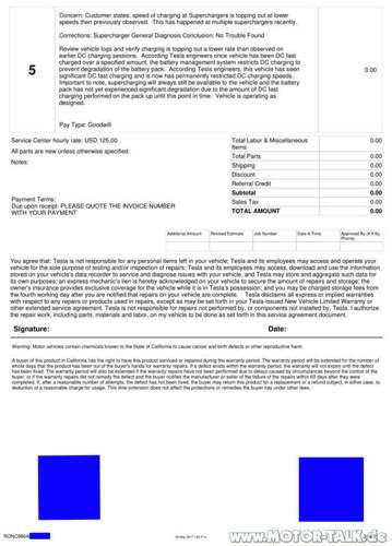

In den USA ist jetzt bekannt geworden, dass Tesla in seinen Modellen eine "Höchstanzahl für ungedrosselte Schnelladungen" eingebaut hat. Sobald eine gewisse Anzahl an Schnelladungen überschritten wird, wird die maximale Ladestromleistung die das Fahrzeug aufnehmen darf DAUERHAFT gedrosselt. Dies trifft für Supercharger also auch für andere Schnelladesysteme zu.
Ein User der einen einjährigen Tesla S 90 jetzt 30.000 Meilen (48.000 Kilometer) gefahren hat berichtet, dass er seit kurzer Zeit einen Rückgang der Ladeleistung bzw. eine spürbare Verlängerung der Ladezeit am Supercharger festgestellt hat.
https://teslamotorsclub.com/.../
Eine Überprüfung durch Tesla selbst hat ergeben, dass Tesla eine Art "Zählwerk" eingebaut hat. Wird eine gewisse Anzahl an Schnelladungen erreicht so wird die maximale Ladeleistung DAUERHAFT gedrosselt. Das heißt ab diesem Zeitpunkt kann an Superchargern und anderen Schnelladern nur noch mit verminderter Ladeleistung geladen werden. So steht es auf der Reperaturquittung:
https://teslamotorsclub.com/tmc/attachments/dcfc-ro-3-jpg.225738/
Zitat Original Tesla-Quittung:
"Concern: Customer states: speed of charging at Superchargers is topping out at lower speeds then previously observed. This has happened at multiple superchargers recently.
Corrections: Supercharger General Diagnosis Conclusion: No Trouble Found
Review vehicle logs and verify charging is topping out a lower rate than observed on earlier DC charging sessions. According Tesla engineers once vehicle has been DC fast charged over a specified amount, the battery management system restricts DC charging to prevent degradation of the battery pack. According Tesla engineers, this vehicle has seen significant DC fast charging and is now has permanently restricted DC charging speeds. "
Diese Limitierung per Schnelladungs-Zähler dient also dazu, eine Degenerierung (Kapazitätsverlust) des Akkus zu vermindern.
Im weiteren Verlauf der Diskussion wird darüber beraten ob und in welcher Weise durch diese Limitierung die zugesagten Eigenschaften des Autos nicht mehr vorhanden sind und wie akut die Akku-Degeneration bei Tesla durch Schnelladungen ist.
Ebenfalls ein Thema ist weiters, ob dieses Überschreiten des Schnelladeanzahl-Grenzwertes zu einer Verminderung der Gebrauchtwagenpreise für derartige Modelle führen wird.
Allgemein wird kritisiert, dass dieses "Zählwerk" für Schnelladungen bzw. die Obergrenze bisher von Tesla nicht kommuniziert wurde.

Als mein Klimakompressor in September 2015 den Geist aufgegeben hatte war beim Superchargern max. 60 kW Ladeleistung bei 32 Grad Außentemperatur möglich. Als ich am selben Tag am Brenner Supercharger bei nur 10 Grad Temperatur (Nachts) geladen habe dann waren auch teilweise 90 drin. Nach der dem Austausch des Klimakompressoers war der Spuck vorbei.
Jetzt ist es offiziell:
https://electrek.co/.../
“The peak charging rate possible in a lithium-ion cell will slightly decline after a very large number of high-rate charging sessions. This is due to physical and chemical changes inside of the cells. Our fast-charge control technology is designed to keep the battery safe and to preserve the maximum amount of cell capacity (range capability) in all conditions. To maintain safety and retain maximum range, we need to slow down the charge rate when the cells are too cold, when the state of charge is nearly full and also when the conditions of the cell change gradually with age and usage. This change due to age and usage may increase total Supercharge time by about 5 minutes and less than 1% of our customers experience this.
Tesla is not slowing down charge rates to discourage frequent Supercharging – quite the opposite. We encourage our customers to use the Supercharger network at their discretion and we committed to doubling the number of worldwide chargers just this year. We also want to ensure that our customers have the best experience at those Superchargers and preserve as much vehicle range as possible even after frequent usage.”
Danke, das klingt für mich schon eher spruchreif.
Das bedeutet, die permanente Drosselung der Schnelladungs-Leistung ab einer gewissen Anzahl von Schnelladungen pro Tesla-Fahrzeug stimmt also tatsächlich!
Die von Tesla angegebene Verlängerung der Ladezeit um nur 5 Minuten wird durch die bisher bekannten Daten der Betroffenen als zu optimistisch widerlegt, tatsächlich wird von 10 bis 15 Minuten längerer Ladezeit am Supercharger berichtet.
Es stellt sich die Frage ob und in welcher Weise durch diese Limitierung die zugesagten Eigenschaften des Tesla nicht mehr vorhanden sind und wie akut die Akku-Degeneration bei Tesla durch Schnelladungen ist.
Ebenfalls interessant ist weiters, ob dieses Überschreiten des Schnelladungs-Anzahl-Grenzwertes zu einer Verminderung der Gebrauchtwagenpreise für derartige Tesla-Modelle führen wird.

Das bedeutet, die PERMANENTE Drosselung der Schnelladungs-Leistung ab einer gewissen Anzahl von Schnelladungen pro Tesla-Fahrzeug stimmt also tatsächlich!
Ich würde es statt "permanent" eher "softwaremäßig" nennen. Vermutlich könnte man diese Einstellung recht kurzfristig zurücknehmen, will das aber nicht tun, mit der Begründung, das hätte dann mehr Nach- als Vorteile.
Eine Schnellladung am SuperCharger erfolgt nicht über die Dauer des kompletten Zyklus mit den theoretisch maximal möglichen afaik 135 kW.
Deshalb entspricht die Änderung der Ladedauer auch nicht der Änderung der Obergrenze der Ladeleistung, sondern einem geringeren Faktor.
Wann warum mit welcher Leistung geladen wird, das ist für den Nutzer oft nicht unbedingt erkennbar.

Update:
Im Laufe der initialen Diskussion hat sich nach der offiziellen Bestätigung der Limitierung durch die Firma Tesla ergeben, dass vor allem die 90 kWh - Akkus von der dauerhaften Drosselung der Schnell-Ladeleistung betroffen sind. Dazu wurden einige Beispiele betroffener Tesla-Fahrzeuge aus USA, Norwegen, Dänemark, Italien usw. beigebracht.
Es wird vermutet dass aufgrund der ähnlichen Chemie auch die 100 kWh - Akkus betroffen sein werden, bestätigte Daten dazu gibt es noch nicht, diese Akkus sind noch zu kurz am Markt.
Vorliegende Daten lassen erkennen, dass die Drosselung der Schnelladungsleistung stufenweise erfolgt ist: erstes Limit bei unter 100 kW Ladeleistung, einige Monate später Limit bei 80 kW Ladeleistung. Es wird spekuliert bzw. befürchtet dass diese Limits später noch fortgesetzt werden und die Ladeleistung auf 60 kW usw. gedrosselt werden könnte.
Kritisiert wird, dass seitens Tesla die genauen Parameter, ab wann die Ladeleistung dauerhaft gedrosselt wird, nicht bekanntgegeben werden und auch in den Supercharger-FAQs nichts davon steht.
Weiters wird moniert dass, falls tatsächlich "weniger als 1% der Nutzer davon betroffen sind" doch diese weniger als 1% der betroffenen Akkus von Tesla getauscht werden sollten. Man fürchtet dass die betroffenen Akkus Reichweitenverluste bekommen.
Besonders verärgert sind Langstrecken-User, die sich extra das teurere Modell mit 90 kWh Akku gekauft haben (statt 85kWh) und jetzt diesen Beschränkungen ausgesetzt sind, während 85er-Akkus bisher weniger betroffen sind. Auch mehrere 100 kWh - Fahrzeugbesitzer äußern sich kritisch.
