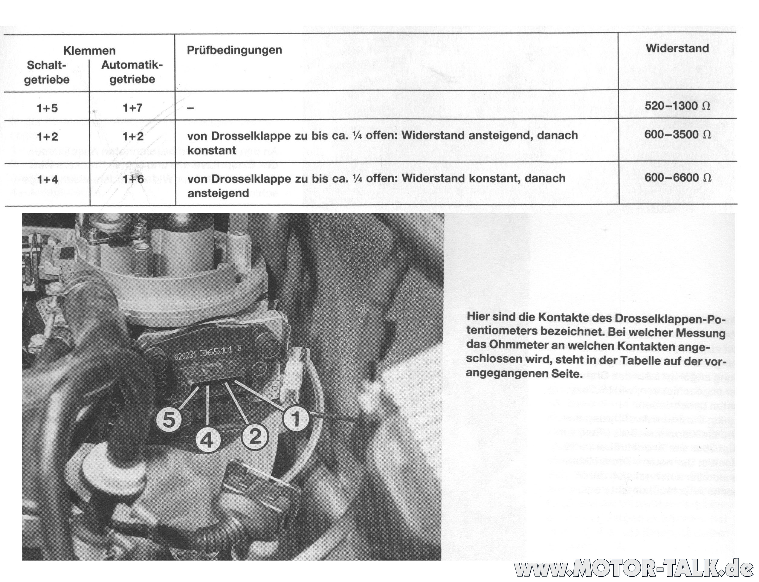

Das Bild vom verlinken Poti ist gut !
da erkennt man wenigstens welche Bahn an welchem Pin sitzt . . . . .
und dass Korp`s Aussage im 86c Buch "1 + 5 mit zunehmender DK-Öffnung muß der Widerstand gleichm,äßig ansteigen / 520 - 1300 Ohm" Schwachsinn sein muß !

Oder eben vor dem Ausbau an den besagten Stellen messen. Dann hat man ja einen Einstellwert.

Aber vielen DANK für den Link (auch wenn der Schreiber scheinbar nicht begriffen hat dass am LL-Steller die beiden unteren Kontakte nur ein / aus kennen da Schalter an der Stößelspitze)
Die Spannungstabelle sehe ich mal realitätsnäher als die Korpsche Ohmfabel 😁

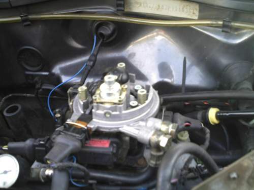

Wenn ich einen separaten Kabelbaum Spritze an den Multistecker (auf der Ansaugbrücke) klemme kann ich ja so auch eine ausgebaute Spritze prüfen / einstellen.
Werde die Tage mal hier berichten ob das funzt.

So…nachdem geklärt wurde das man Drosselklappen-Ansteller austauschen kann und man beimn AAM Motor die Einspritzeinheiten nach einem Austausch nicht beu anlernen muss habe ich einen Ersatz bestellt aus der Bucht.
ich habe mittlerweile diese andere Einspritzeinheit bekommen und die funktioniert.
Nur den angebauten/mitgelieferten 4-polige Drosselklappen-Ansteller musste ich gegen einen neuen 6-pligen austauschen.
Das hat alles wunderbar funktioniert und passt alles soweit und die Einheilt wurde gestern eingebaut. Motor sprang sofort an und alles soweit OK.

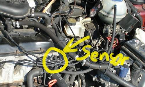

Sprichst du jetzt vom Temperaturfühler der vorne am Zilinderkopf (Fahrtrichtung) oben im Kühlmittelschflansch drin steckt? Links neben dem Zündverteiler?
Hat der Sensor einen recheckigen Stecker von Oben draufgesteckt ?
kannst du mir genauer sagen was ich, wie messen soll? Welche Pins und welche Werte sollte die messungen ergeben?

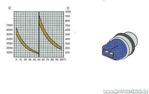

Genau dieser Sensor, in dem Kunststoffflansch am Zylinderkopf. Gemessen wird an 1 und 3.
Welche das sind, erkennst du wenn du den Stecker abziehst, da sind die Pinbezeichnungen eingeprägt.
Wichtig: Bei mehreren Temperaturen messen, um somit eine Kurve zu haben und eventuelle Sprünge zu erkennen. Alternativ: Direkt austauschen, hab einen von Hella, ca. 12€.
Geh mal hier (Klick!) auf den Punkt "Motortemperatursensor" und nimm die Werte des ABD für den AAM an.
Welche das sind, erkennst du wenn du den Stecker abziehst, da sind die Pinbezeichnungen eingeprägt.Wichtig: Bei mehreren Temperaturen messen, um somit eine Kurve zu haben und eventuelle Sprünge zu erkennen. Alternativ: Direkt austauschen, hab einen von Hella, ca. 12€.
Super Tip! Vielen dank!!!!
