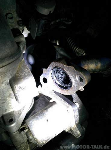

Hallo!
Habe hier den Passat 3C 2.0 TDI 140 PS CR Modell 2009 eines Bekannten. Bei dem blinkt die Vorglühkontrollleuchte. Ich habe heute den Fehlerspeicher ausgelesen, der sagt folgendes:

1 Fehler gefunden:
008465 - Drosselklappensteuereinheit
P2111 - 000 - klemmt offen

Hat ein DIESEL überhaupt eine Drosselklappe? Kennen ich nur vom Benziner... Was kann die Ursache des Fehlers sein?
Pinarella
18 Antworten
Kann ein Kabelbruch sein, der der Motor der Reglerklappe ist defekt.
Einfach mal den Ladedruckschlauch abnehmen und schauen, ob die sich bewegt.
Kannst auch eine Stelldiganose machen.

Wie sah denn das AGR-Rohr von innen aus, was du da auch noch abgeschraubt hast?... Hast du eventuell auch Bilder vom verdreckten AGR-Ventil vorher/nachher?... Ich habe bisher schlechte Erfahrungen mit dem reinigen gemacht... Selbst mit Drosselklappenreiniger ging das Zeug nicht ab (und der Reiniger ist äußerst aggressiv was solche Verschmutzungen angeht und brennt tierisch auf der Haut 😉)
Original geschrieben von flashsmaster
Jaja... die hübschen 30er Torx Schrauben... vor allem die hinterste ist schlimm... Aber das Grauenvollste ist der Druckschlauch, den bekommt man schlecht ab oder wahlweise raus...Wie sah denn das AGR-Rohr von innen aus, was du da auch noch abgeschraubt hast?... Hast du eventuell auch Bilder vom verdreckten AGR-Ventil vorher/nachher?... Ich habe bisher schlechte Erfahrungen mit dem reinigen gemacht... Selbst mit Drosselklappenreiniger ging das Zeug nicht ab (und der Reiniger ist äußerst aggressiv was solche Verschmutzungen angeht und brennt tierisch auf der Haut 😉)
Ja, die hinterste lange, die auch durch das AGR geht, ist echt beschissen.
Bilder vom AGR habe ich leider nicht. Es waren richtige Klumpen dran. Von der Größe her wie Splitt. Die habe ich wie gesagt mit Diesel eingeweicht. Danach war das immer noch schwierig, aber es ging ab. Drahtbürste geht ganz gut, man muss natürlich schauen, dass man nichts kaputt macht.
