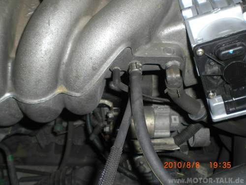

Der Unterdruckschlauch darf nicht lose im Motorraum liegen.
Ich habe ein Bild angehängt. Ich denke der Schlauch links dürfte abgerutscht sein.

Den Schlauch meinte ich nicht. Ich mal bei Gelegenheit mal ein Bild und stell es hier rein.

edit: Was ich übrigens meinte mit den Schläuchen.
Beim Luftfilterkasten (der Teil den man abmacht, wo die Luftfiltermatte drunter liegt). Da befinden sich 2 kleine Anschlüssen (zwischen dem Sicherungskasten oder was da als nächstes kommt) und da sind zwei kleine Schläuche dran. Welchen Zweck verfolgen die. Wenn man dann in der inneren Seite vom Luftfilterdeckel guckt, befindet sich da eine goldene Platte mit 2 kleinen Löchern.
Ich hoffe da hat jemand eine Idee

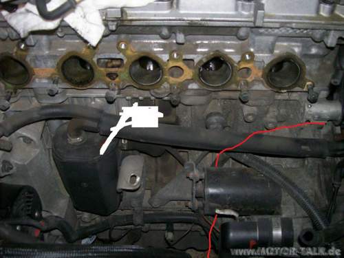

Ich hab bestimmt ne Stunde versucht, diesesn Träger der Lichtmaschine oder was das ist auszubauen und hab schlußendlich das Kable durchgeschnitten. Das zusammenlöten kostet 15€ extra und wenn man seine Nerven schonen will, dann schneidet man sofort durch. Das schwierigste ist dann den Stecker zu lösen, was aber durchaus geht.

Kabel durchschneiden müssen? Träger der Lichtmaschine wegbauen? w.t.f.?
Ja, die DK hat man in 3 Minuten raus. Nur das Kabel nicht bzw. den Stecker. Gibt hier auch einen Thread dazu, wo es erklärt wird. Ich konnte meine Hand zwischen Kühler/Hupe und Ansaugbrücke stecken und die Schrauben erfühlen, aber mehr ging nicht.
Ich hab mal das Bild von einem anderen User genutzt, da man es hier am besten sieht. Ist zwar hier ein Ier, aber der Motor ist ja ähnlich aufgebaut. Das Kabel läuft dahinter lang und man bekommt den Stecker nicht durch.

Hm. Wenn ich beim S60 I die Haube aufmache, springt mir die Drosselklappe rechts zwischen Ansaugbrücke und Luftfilterkasten doch fast entgegen. Wieso ist ein gemaltes Kabel (?) unterhalb des Anlassers bei abgebauter Ansaugbrücke zu sehen? Reden wir vom gleichen Teil?
