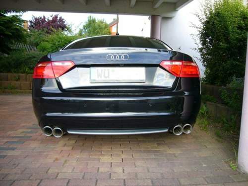

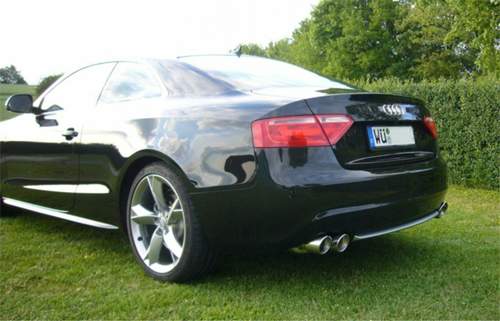

Mache ich doch gerne. Zum Thema Rohrführung - mtm tauscht nur die ESD aus, also nicht den Auspuff z.B. ab KAT. Wozu auch - der 3.0 TDI hat keinen Mittelschalldämpfer - leuchtet mir also irgendwie ein. Die vorhandenen ESD werden quasi "abgetrennt" und die neuen über einen Adaptersatz dann mit den Auspuffrohren verbunden. Denke man sieht es ganz gut auf dem letzten Foto (sorry für die "Spielgelung" des Fotografen ;-). Den Diffusor habe ich übrigens in Wagenfarbe lackieren lassen - gefiel mir halt besser.
Vorher
Nachher1
Nachher2
