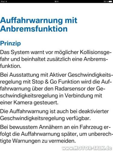

Meine Betriebsanleitung (hier F34 3er GT) sagt was anderes:
"Auffahrwarnung mit City-Anbremsfunktion
Prinzip
Das System kann helfen, Unfälle zu vermeiden.
Kann ein Unfall nicht vermieden werden, hilft
das System, die Aufprallgeschwindigkeit zu
verringern.
Das System warnt vor möglicher Kollisionsgefahr
und bremst ggf. selbsttätig.
Der automatische Bremseingriff erfolgt mit begrenzter
Kraft und Dauer.
Das System wird über eine Kamera im Spiegelfuß
gesteuert.
Die Auffahrwarnung ist auch bei deaktivierter
Geschwindigkeitsregelung verfügbar.
Bei bewusstem Annähern an ein Fahrzeug erfolgt
die Auffahrwarnung später, um unberechtigte
Warnungen zu vermeiden."
"Auffahrwarnung mit Anbremsfunktion
Prinzip
und beinhaltet zusätzlich eine Anbremsfunktion.
Bei Ausstattung mit Aktiver Geschwindigkeitsregelung
mit Stop & Go Funktion wird die Auffahrwarnung
über den Radarsensor der Geschwindigkeitsregelung
in Verbindung mit
einer Kamera gesteuert.
Diese Systeme sind ab Motorstart aktiv, könnnen aber über die entsprechende Taste deaktiviert werden. Die Abschaltung gilt bis zum nächsten Motorstart.
Gruß,
Ralph
