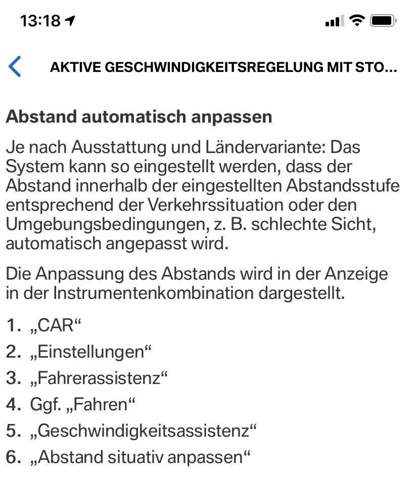

Den Abstand auf adaptiv zu stellen finde ich persönlich sehr gut - mehr Abstand auf der AB, weniger im Stau.. insgesamt sehr praktisches und entspannendes Feature.. nachdem der automatische Abstandshalter etwas mehr Raum lässt als der gemeine manuelle Lenker neigen andere Lenker die Lücken dafür auszunutzen um sich hineinzudrängen - eine noch vorausschauendere Fahrtweise wäre dann möglicherweise kontraproduktiv..
@Dr_D schrieb am 15. Dezember 2020 um 11:46:45 Uhr:
Ähm, wie stellt man den Abstand denn auf adaptiv? Ich kenne nur die Abstandsstufen, die genau das machen. Oder gibt es ab 11/2020 eine neue Funktion?
S. Bild
01281a120c7423392535933b663dd462f615718be5
@Namoora schrieb am 15. Dezember 2020 um 13:20:01 Uhr:
S. Bild
Danke, diese Funktion scheint meine alte Gurke (Stapellauf Ende Juni 2020) noch nicht zu haben. 😕
Kenne die situative Anpassung bisher auch nur in Verbindung mit der Streckenbeschaffenheit (z.B. Kurven), wenn der DAP aktiv ist. Ansonsten verhält er sich ja über den Abstand zu einem vor ihm fahrenden Fahrzeug adaptiv, wenn dieses seine Geschwindigkeit ändert. Wenn damit der unterschiedliche Abstand je eingestellter Stufe auf Autobahnen im Verhältnis zu Stadtverkehr oder Landstraße gemeint ist, dann könnte das durchaus die situative Anpassung beschreiben. Vielleicht mal bewusst darauf achten oder testen, ob das so ist. Wahrscheinlich wird aber kaum jemand den DAP in jeder Situation aktiv nutzen und damit auch die Wahrnehmung typischer Gewohnheiten im Straßenverkehr mit und ohne DAP verwässern.
Also mein G21 330e 09/2020 mit 07/2020.54 hat das im Menü auch. Habe ich bisher aber noch nicht genutzt (nutzen können).
