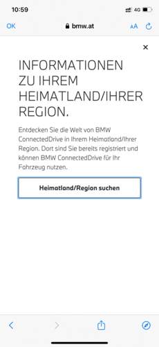

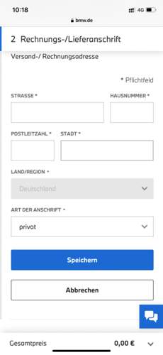

Hallo, ist es das DA+ Paket auf Deutschland beschränkt? Es scheint, dass ich beim ausfüllen des Formulars keine Adresse in Österreich auswählen kann.
.jpg
Gibt es denn kein BMW.at?
Du bist ja wohl auf der deutschen Website.
Ich bin dort gelandet, indem ich auf den Link über die My BMW-App auf dem Telefon zugegriffen habe.
Ich weiß nicht, wie ich den Zugriff auf die österreichische Website einrichten kann.
Einfach über den Browser reingehen?
https://www.bmw.at/de/shop/ls/cp/connected-drive
Das ist der Shop von BMW Austria, da sollte es mit österreichischer Anschrift dann hoffentlich klappen.
Ich kann nicht Österreich wählen. Auf dem Computer ist das gleiche Problem.
Obwohl ich in meinem Profil, als ich das Konto erstellt habe, meine Adresse aus Österreich eingegeben habe und diese vom System akzeptiert wurde.
.jpg
Hast du dich denn damals über BMW.de registriert?
Wie dem auch sei ist das wohl ein Fall, mal die Hotline anzurufen.
Ich werde versuchen, es mit Hilfe der Hotline zu lösen. Danke!
