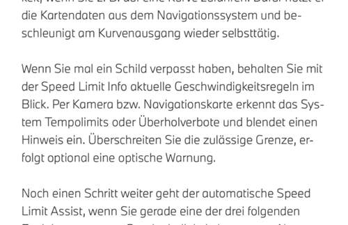

Mir würde es wirklich nur um die Erfassung der Geschwindigkeit mittels Kamera und Anzeige im Display gehen mit visueller Darstellung wenn man zu schnell fährt ohne aktives Eingreifen.
Lt. Konfigurator ist dafür der DA Plus notwendig

FYI: Unser 10 Tage alter iX1 mit Driving Assistant OHNE Plus hat die Geschwindigkeitslimit-Anzeige.
Ich habe überhaupt kein DA und hab die Speed Limit Info drin, Auslieferung Oktober.
Hallo technicolor! Danke für die Bestätigung. Bekommst du auch Warnungen wenn du die Geschwindigkeiten überschreitest? Gruß Joachim
das kann man in den Settings einstellen/aktivieren
