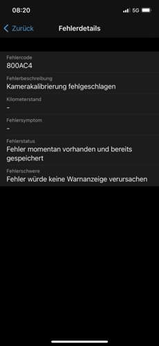

Ich hab einen x5 f15 bei dem am 8.12.22 die frontscheibe bei bmw getauscht wurde wegen Steinschlag mit riss.
Ca 60/70km spöter Ausfall der Frontkamera mit den dazugehörigen Systemen. Hab es reklamiert, ein auslesen sagte irgendwas mit Kommunikation zum Steuergerät gestört. Ich ließ den wagen da.
Am folgetag Anruf, geht alles wieder. Die haben eine Probefahrt gemacht läuft wie es soll. Verkabelung wurde geprüft, hier war alles i.o, Kamera wurde neu kalibriert.
2 tage und ca 70km später war der Fehler wieder da. Ich direkt zum Händler, man würde sich Montag früh melden wenn mit dem meister gesprochen wurde.
Da keiner anrief, Dienstag früh hin. Die können sich den Fehler nicht erklären und hatten den auch noch nie. Ich soll das auto da lassen und die suchen.
Ich habe ihm gesagt das ich diesen Freitag damit für 2 Wochen ins Ausland fahren muss. Wegen isofix kommt keins meiner anderen autos in betracht und die den Fehler finden müssen.
Es fiel dann noch ein satz wie evtl müssen wir die scheibe erneut tauschen da diese fehlerhaft ist etc. Glaub ich kaum.
Bevor ich den hingestellt hab, hatte ich mit bimmer nochmal geschaut was im fs steht.
66ae2bd9-5072-487a-8b62-eb063488dba7
Einen kleinen Beachtung: die Fehlercoden in Bimmercode sind nicht immer die gleiche wie mann mit BMW ISTA sieht. Warum das so ist, weiss ich nicht. Aber ich hab es selber erlebt mit mein G31.
