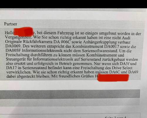

Bei mir wurde alles nachträglich eingebaute abgezogen und trotzdem ging es nicht. Nun hat Audi gesagt, Software von VC und MMI sind anders und müssen zurück auf Urzustand 🙄 also wohl nichts mehr mit: alle Codierungen sind dann weg...sondern alle Codierungen müssen VORHER weg!
Ich werd es wohl bleiben lassen, bin ehrlicherweise auch leicht angesäuert wegen dieser Gängelei...dann muss es eben ohne gehen.

Für MMI und VC gibt es SVM Codes...
Das war die Aussage meiner Fachwerkstatt nach der Anfrage bei Audi...
Was bedeutet das denn im Klartext?
Für die problembeezogenen bzw. "Kundenupdates" gibt es zum Installationsmedium beigelegte SVM-Codes (stehen auch in den TPI's), die nach dem Update zur Rückdokumentation über den ODIS-Tester eingeben werden müssen...
Hatte ähnliches Problem bei Codierung meiner nachgerüsteten AHK, nachdem ich vorher Firmware Update vom MMI und VC gemacht hatte.
Habr dort jedoch einen Top Kundenbetreuer, sodass wir mittels SVM eine Rückdoku der Updates machen konnten. Danach lief die Codierung der AHK sauber durch.
Generell sei gesagt, wenn du Anpassungen an Software/Hardware machst und diese nicht bei Audi Rückdokumentiert werden, passen Auto und Audi-Daten nicht mehr zusammen und die Codierung über SVM schlägt fehl.
GuMo und Danke...ich will es gern nochmal ansprechen. Aber ansonsten bleibt es so wie es ist...
Kannst du mir vielleicht die TPIs nennen, die dafür wichtig sind?
Wenn ich dich richtig verstehe...werden anhand von TPIs und entsprechenden SVM meine Firmware Updates beim VC und MMI zu Audi dokumentiert und erst danach erfolgt die Codierung von DS?
Die TPIs sind nur Hilfestellung zu irgendwelchen Problemen, wo z.B. drin steht: Fehlerhaftes RFK Bild ->Update am MMI durchführen...und dazu steht dann die Teilenr des Mediums drin und die dazugehörige SVM Nr.
Wenn du mir die o.g. Angaben (welches MMI, welcher SW Stand MMI, VC) gibst dann kann ich die SVM Codes am Wochende raussuchen...
