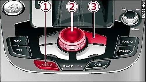

Habe ein Problem mit meinen Drive Select.
Im MMI ist es sichtbar ich kann auch mit mit dem Joystick zwischen den einzelnen Komponenten ( Comfort und Auto und ...).
Aber ich kann es nicht auswählen es bleibt immer bei dem Voreingestellten ( Comfort ). Ich kann nicht auf Individuall oder so umstellen.
Hat jemand eine Lösung dafür.
Danke

Dumme Frage: Hat das schon mal funktioniert, oder wurde das eben erst nachträglich Freicodiert?
Generell: Falls es nachträglich Codiert wurde, wurden Teile der Config eventuell durch Werkstattbesuch wieder zurückgesetzt.
Auf alle Fälle: MMI Reset schon probiert?
Ansonsten: Fehlerspeicher auslesen / Werkstatt

Nein seit dem Umbau von 3G auf 3g+ ging es nicht mehr obwohl alle Bits und Bytes so wie beschrieben gesetzt sind nur mit dem einstellen der Apk komme ich nicht klar da die 63 bis 66 so nicht funktionieren ?
Mit freundlichen Grüßen
das ist logisch!
da du dafür das Facelift Bordnetz brauchst; du kannst es nicht mehr über das MMI umschalten
auch passen die Modien wenn du einen taster hast nicht mehr überein

Taster habe ich nicht verbaut und diese Modien zeigt es an und ich kann auch anwählen.
Heizung, Klima und So
Aber halt nicht das Drive Select Modien .
Bordnetz Steuergerät habe ich auch getauscht gegen eins mit DL hinten.
Das MMI hatten Sie umgefasst von eins vom 4G auf eins vom 8R1, und das Läuft Top mit Google und So
Dafür muss ich mich noch mal bedanken, alles Top.

es kann nur am bordnetz liegen;
ggf mal die APs checken 63-70
auf welchen werten stehen diese aktuell?
daher du kannst jetzt über das mmi kein Comfort etc. anwählen ?

Habe die Apk ausgelesen
63 2
64 2
65. 1
66. geht nicht
67. 0
68. 2
69. 600
70. 46
Du hast ja dann quasi FL. Da werden im AP 66 ja die Bits der verfügbaren Modi für Individual gesetzt (großes Navi vorausgesetzt)
1= indi
2=comfor + indi
4= auto + ind
8=dynamic
16=offroad
32=effi
64=race
Ich habe im AP 66 1+2+4+8 = 15
Die ersten 3 APs sind auch anders als bei VFL. Die sind immer so angegeben:
AP 63 = 0
AP 64 = 218
AP 65 = 0
Das sich der 66 nicht auslesen lässt, ist merkwürdig. Da muss wer mit mehr Ahnung ran.
Irgendwelche Abhängigkeiten?
Schreib doch mal 0/218/0 und schau ob er dann auch 66=15 frisst und was dann geschieht

hast du den vor FL oder FL Drive Select Schalter noch verbaut ?
Themenstarteram 28. Januar 2015 um 17:01
Ich habe gar kein Schalter Verbaut
ist dein "DL" Steuergerät vorserie?
oder ein normales Seriensteuergerät?
die werte im hidden menü für das DS richtig gesetzt?
