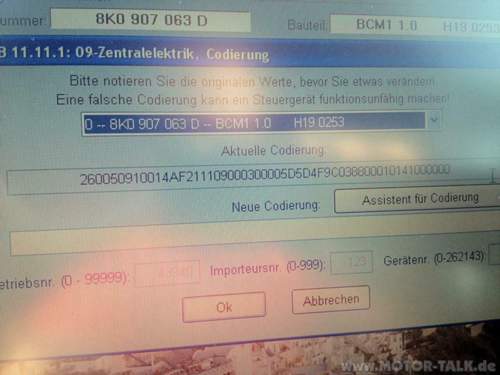

So, also ich habe gerade noch mal etwas rumprobiert. Die Einstellungen waren alle wie beschrieben hinterlegt, also im Stg 9 unter Byte 7,8 und 17.
Ich habe daraufhin die Häkchen/Bits im Byte 8 geändert, also 1 und 2 wieder auf 0, Bit 0 und 4 wiederum auf 1. Dabei habe ich ebenfalls keinen Unterschied festgestellt.
Also habe ich aufm Lidl-Parkplatz (😁) wieder alles rückgängig gemacht, also Bit 1 und 2 auf 1 gesetzt. Ich habe nun das Gefühl, dass die Gasannahme giftiger ist (ich glaube, das hat auch vorher funktioniert). Beim Überholen hatte ich jedenfalls das Gefühl, dass er giftiger am Gas ist (Konnte nicht so viel probieren zwecks warmfahren).
Leider bildet man sich nach einer Zeit so manches ein und meint, einen Unterschied festzustellen. Bei der Lenkung bin ich mir nicht sicher (ich weiß, das klingt doof), aber ich glaube es funktioniert noch nicht.
Ist es denn bei jeder Geschwindigkeit oder evtl sogar im Stand spürbar?
Weitere Frage: Wenn ich im Stg. auf "Lange codierung" gehe, sehe ich oben zunächst einen Reiter. Hier habe ich nie etwas ausgewählt und bin direkt auf "Assistent für Codierung" gegangen (siehe Bild) - so richtig?
Noch eine Frage: Sind die Texte hinter den Bits abhängig von der Software oder vom Fzg. (ich denke ersteres?). Bei mir steht im Byte 8 bei Bit 0-2 "Drive Select", bei Bit 3 und 4 "Magnetic ride (Dämpferregelung).
Was kann ich jetzt noch ausprobieren? Bin ich einfach zu doof oder merke keinen Unterschied?

hier eine anleitung, wie du anhand der lenkung definitiv erfühlst, ob es funktioniert.
-such dir eine leere,  gerade strecke aus
-fahre in schrittgeschwindigkeit schlangenlinien und
-wechsle währenddessen von modus comfort auf dynamik.
da solltest du überdeutlich spüren, wie die lenkung schwergängiger wird.
