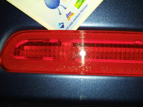

Bevor man die Leuchte zerstört sollte man erstmal schauen ob nicht der Schlauch in der Kabeltülle gebrochen ist.
Die dritte Bremsleuchte kann man mit etwas Geschick beim 4er ausbauen. Falls nötig stelle ich Bilder zu Verfügung wie man die Leuchte ausbauen kann.
@mambaela schrieb am 19. Januar 2020 um 16:02:22 Uhr:
Wäre sehr nett von dir.
Mach ich, aber nicht mehr heute. 😉
Ich hoffe man kann es auf den Bildern erkennen. Die Bremsleuchte wird von insgesamt 8 kleine "Nasen" gehalten. Die Nasen kann man durch die rote Streuscheibe erkennen. Ich habe die Nasen ganz vorsichtig mit einer Rabattkarte in Richtung Lampe gedrückt und dabei vorsichtig an der Lampe gezogen. Man muss die Lampe am besten mit mehreren Karten daran hindern, dass die gelösten Nasen wieder einrasten. Achtung, sind alle Nasen gelöst muß die Lampe etwas nach links geschoben werden weil der Anschluss rechts, ein rausnehmen nach hinten verhindert.
