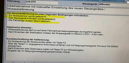

@dexal schrieb am 13. März 2022 um 09:42:19 Uhr:
WIS Arbeitsanweisung gepostet
Habe ich nicht gefunden, aber das Bild von ihm sagt alles.
Das Automatische anfahren mache ich auch, aber es darf keine im Auto sitzen und es muss gerade stehen.
Das sollte man immer wider mal machen , den unterschied bemerkt man.
Kalebrieren
Werde berichten ob es geklappt hat. Wenn nicht geht der Wagen zu einem anderen Mercedes Werkstatt nach Lüdenscheid. Und ich werfe dann der jetzigen Werkstatt die Rechnung um die Ohren.

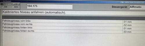

Das automatische Anfahren fährt nur das Auto auf die gespeicherten Winkelwerte. Wenn ich über Star Diagnose das kalibrierte Niveau anfahre ist das Auto rechts 3 cm tiefer wie links. Ob das an den neuen Stoßdämpfern oder den neuen Koppelstangen liegt kann ich nicht sagen.

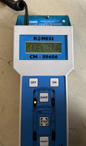

Wie bereits anderswo geschrieben, ich habe das Niveau autom. kalibriert und im Anschluss die Winkelwerte auf die im SD vorgegebene Range (min. Werte) VA und HA eingegeben. Mein GL federt butterweich. Ja ja ist schon klar, Winkel mit Romess einstellen... wenn man keins hat funktionierts auch so. Habe es auf einer U.S. Seite per Zufall entdeckt. Und mal ehrlich, die Winkelwerte müssen keine Präzision eines High-Tech NASA Planetariums haben. Wir betreiben hier kein Astrophysik 😉

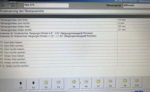

Auch sprichst Du irgendwie von 2 verschiedenen Dingen. Zumindest meine Star Diagnose bietet eine automatische Kalibrierung nicht an. Unter "Ansteuerungen" kann ich das Niveau automatisch anfahren und das war es dann. Das Steuergerät fährt auf das kalibrierte Niveau und im Anschluss kann man da keine Winkelwerte eingeben.
Die Winkelwerte werden bei der Kalibrierung eingegeben, da ist aber nichts mit automatisch kalibrieren.
Auf jeden Fall hatte ich heute 2 Stunden Spaß bis das gepasst hat und bin rund 30 Mal unter das Auto gekrochen. Laut der bereits geposteten Anleitung ist der Sollwert vorne 5,1° und hinten -1,5°. Da gibt es auch kein von/bis wie auf der von @Dexal geposteten Rechnung. Der von bis Bereich ist eigentlich nur bei Überprüfung ohne Einstellung gültig.
Das Problem ist halt, dass wenn man ein Rad verstellt, verändern sich die Werte aller anderen Räder mit. Man muss in kleinen Schritten gehen und die anderen drei Räder immer wieder anpassen. Ich kann verstehen, dass sich eine Werkstatt diese Zeit nicht nimmt und das dann eben so ungefähr macht. Deshalb mache ich das lieber selbst weil ich meine Zeit nicht zahlen muss und wenn ich 2 Stunden brauche bis es perfekt passt, dann ist das halt so.
