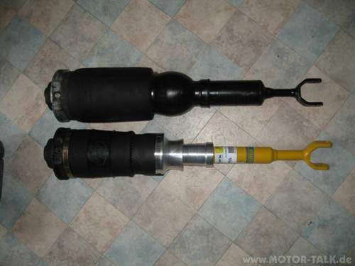

So hallo zusammen.
hab jetzt nach dem ersten Reperatusversuch (nur erneuern des Rollringes) zähnekirschend die Arnott-Luftfedern zusammen mit Billstein-Arnott-Öl-Gasdruckdämpfer verbaut.
Leider war nicht nur der Rollring gequetscht, der Continental-Luftbalg war an der hinteren Kante erkennbar undicht --> siehe Bilder 🙂😠
den ganzen Umbau habe ich im Hof gemacht ohne Hebebühne 😁 ... war zwar anstrengend aber alleine machbar. Da habe ich schon andere Dinge zerlegt und stundenlang gekämpft... mit vernünftigem Werkzeug gut durchführbar.
Leider war die Arnott Anleitung nicht mehr aktuell und ich bekam die Luftfederausführung, welche oben nicht mehr wie bei Audi einen Alu-Sockel hat wo die Voss-Druckluftanschluss eingeschraubt wird. Bei Kunsstoff habe ich do<h ein bischen ein komisches Gefühl. Besonders das Kunststoff-Gewinde sehe ich später als Problemstelle, wenn ein doofer Mechaniker mit zu viel Kraft die Voss-Verschraubung anzieht...

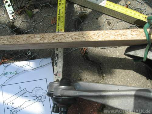

j) Tipp fehlt : Demontage obere Führungslenker , ggf. mit dem Wagenheber den Achsträger abstützen, dann sind ggf. die Führungslenke weniger "zickig" .... mittels einem Gummihammer oder untergelgtem Holz die Führungslenker vorsichtige herausdenken... Rost an den Haltebolzen danach entfernen und bei der Montage etwas Rostloser auftragen, dann rutschen die Lenker leichter in die Bohrungen....
k) Hinweis fehlt, dass der Luftbalg noch eingerollt ist . Nach dem Verschrauben mit dem Lagerbock wir der Luftbalg beherzt am untern ALU-Teil auf den untersten Absatz des Gasdruckdämpfers gedrückt und der Luftbalg rollt sich auf....
l) Ausrichtung der Führungslenker überprüfen fehlt! (Hebel B = 49,5 mm +- 2mm, Hebel A = 65 mm +- 2mm)
Arnott-luftfeder-daempfer
Arnott-luftfeder-daempfer-vor-verschraubung-mit-lagerbock
Einstellen-lenker-oben
