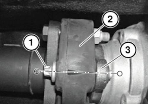

@Bloetschkopf schrieb am 30. April 2020 um 19:34:16 Uhr:
Anscheinend doch,habe das mal mit der Bildschirmlupe vergrößert.
Die Flansche sitzen nicht versetzt drauf,die haben die Flansche übereinander gelegt.
Also,ich glaube das sollte wohl eindeutig beweisen das die daran gepfuscht haben.
Aah, danke für Deine Meinung. Ich war mir nämlich nicht ganz sicher. Das wäre ja schon mal ein guter Ansatzpunkt. Dazu kommt dann noch die nicht originale Schraube.
Ich will den Meister eigentlich nur bei den Eiern packen. Den ganzen Zirkus mit Rechtsanwalt und so wenn's geht vermeiden.

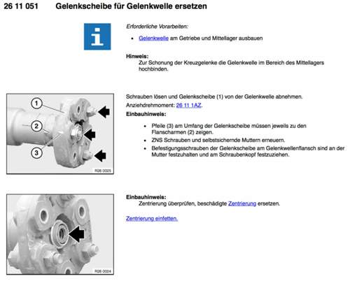

Die Schraube könnte original sein,im TIS gibt es ein Foto auf dem das auch so abgebildet ist.
Ich glaube die Einbaurichtung ist leider doch korrekt. Auf dem Bild sieht das erst mal genauso aus.
Die Einbaurichtung zur Kardanwelle stimmt,aber mit der gleichen Schraube haben die auch die Getriebeseite montiert.
Das ist falsch,die Getriebeseite muss mit den jeweiligen Schrauben daneben befestigt werden.
Die beiden Flansche müssen versetzt sein. So wie das bei dir zusammengebaut ist hat die Hardy Scheibe keine Funktion. Die Pfeile auf dem Gummi müssen zu den Flanschen zeigen, zumindest ein Flansch passt bei dir.

Das mit der Hardyscheibe ist gar nicht so einfach da muss man sich vorher schon Gedanken machen, und die alte Position am besten fotografieren. Wofür gibt es Manuals bzw. tifs zum Einbau.
Wenn die falsch verbaute Schraube bei Dir am Getriebe schleift kann Dir das dadurch die ganze Welle verhauen, die ist dann Schrott. Da wirken schon enorme Kräfte.

Die falsche Schraube ist auch länger. Wenn da wirklich der Getriebe flansch zu sehen ist, wäre das unglaublich. Es könnte auch ein Blech oder eine Scheibe sein, um die Schraube anziehen zu können...hast du die flansch Position noch in Erinnerung? Wie auch immer, die Schraube könnte auch schon eine Unwucht verursachen.
