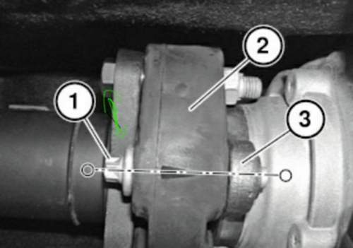

Also wenn ich mir deine Bilder ansehe und laut TIS, dann gehört die Torx schraube nicht dahin. Wurde falsch eingebaut.
Deine
Org
Themenstarteram 2. Mai 2020 um 13:16
@Passat2L16V schrieb am 2. Mai 2020 um 14:06:14 Uhr:
Genau das werde ich der Werkstatt am Montag auch sagen.
Die Schraube wäre mir momentan egal, solange die Größe passt und nicht schleift.
Wie schon erwähnt wurde ist die Kadern mit dem Getriebe 1:1 verschraubt. Somit sind 3 Schrauben zur Deko drin.
Kadernflasch gehört versetzt um 60 Grad zum Getriebeflansch montiert.
Die Aussentorx werden normalerweise bei Gewinden im Flansch verwendet. Wenn gekontert wird die Aussensechskant.
Ich würde darauf bestehen, dabei zu sein, wenn die da nachschauen....
Ich würde auch sagen, daß die schleifspur frisch aussieht und zu der falschen Schraube passt....

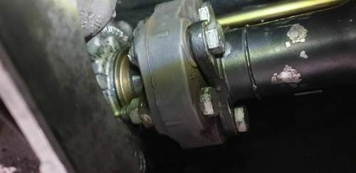

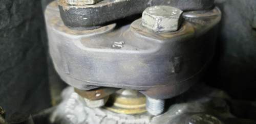

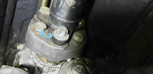

Die haben zwar die Fremdschraube wieder entfernt, jedoch nicht die Kardanwelle ummontiert.
Ich hatte nach erneuter Fahrt festgestellt, dass immer noch so ne leichte Vibration von der Welle kommt. Also ab zur Mietwerkstatt und was muss ich sehen ?
Ich habe ihn heute extra danach gefragt. Ja, man hat angeblich alles korrekt montiert. Ja scheiße auch !
Morgen ist ein weiteres Gespräch fällig. Werde den mal fragen, ob seine Leute nur Singen und Klatschen in der Berufsschule hatten ?!
Den Fehler habe ich inzwischen selbst behoben.
Anbei der Zustand, der mir heute unterm Auto begegnet ist.
Ob die auch ausbilden dürfen?
Wie doof muss man sein um das nicht auf die Reihe zu bekommen.
Und das als gelernte KFZ-Mechaniker,jetzt weiss ich warum ich alles selber mache.

Ich muss dir aber leider sagen das die Scheibe immer noch nicht richtig sitzt. Die kleinen Pfleile müssen zu den Flanchen zeigen. Die Schrauben müssten eigentlich auch neu nach diesem ganzen Pfusch. Sehen auch noch zu lang aus.
Themenstarteram 5. Mai 2020 um 20:14
@wolleE46 schrieb am 5. Mai 2020 um 21:47:12 Uhr:
Sowas zu lesen macht einen echt wütend. Ich hätte denen richtig den Arsch aufgerissen, sowas kann echt nicht sein.
Danke für Deine Anteilnahme :)
Ich denke mal die Pfeile wären für die Pfeifen in der Werkstatt wichtig gewesen. Letztendlich ist es egal, Hauptsache das Ganze ist versetzt eingebaut.
Das mit den Schrauben war tatsächlich ein Problem, hat sich allerdings den Weg am Getriebe freigeräumt.
Wurde damals übrigens von BMW so gemacht.
