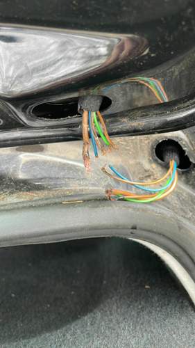

Zum Hintergrund:
Vor paar Tagen leuchtete die Vorglühlampe mit der Meldung "Motorstörung"...Die Bremsleuchten waren dabei permanent an, also habe ich neuen Bremslichtschalter geholt und gestern Abend eingebaut. Ausprobiert, alles wieder gut!
Heute ist dann während der Fahrt das gelbe Dreieck Warnzeichen angegangen und bleibt auch an. Ich habe den ESP Knopf in der Mitte Armaturenbrett getätigt (dachte vielleicht wäre aus Versehen ausgegangen) aber mir ist aufgefallen, dass dieser Knopf gar nicht mehr leuchtet egal wie ich drücke! Ich meine der Knopf soll leuchten, wenn ESP ausgeschaltet ist oder???
Kann es sein, dass der ESP Knopf jetzt zufällig kaputt ist oder kann das Problem mit dem Tausch von Bremslichtschalter gestern zusammenhängen??? Viel falsch kann man eigentlich da nicht machen!
Wäre dankbar für Hilfe
Liebe Leute,
vielen Dank für Eure ausgiebigen Meinungen, die mir jedenfalls weitergebracht haben.
Ich kam leider nur nicht dazu, zwischendurch zu schreiben.
Der Fehlerspeicher wurde ausgelesen und siehe da das ganze Theater war wegen Kabelbruch am Scharnier der Kofferraumklappe!!!
Das Problem davor, worauf ich den Bremslichtschalter getauscht hatte, war nur reiner Zufall.
Der Kabelbruch hat die Bremsleuchten und Heckscheibenheizung lahmgelegt. Das Kabel war durchgeschmort und eine Sicherung war hin...
Jetzt wurde provisorisch repariert, ich muss demnächst bald die Verkabelung durch Silikonkabel erneuern, (habe den Tipp bekommen)
Im Bild der Übeltäter. ...

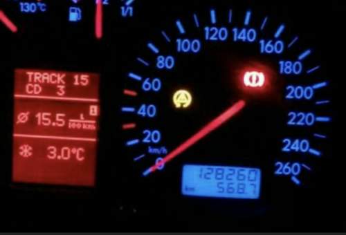

Ich korrigiere mich! Heute beim Starten habe ich auf die ganzen Anzeigen geachtet! Habe wohl die ABS Leuchte!

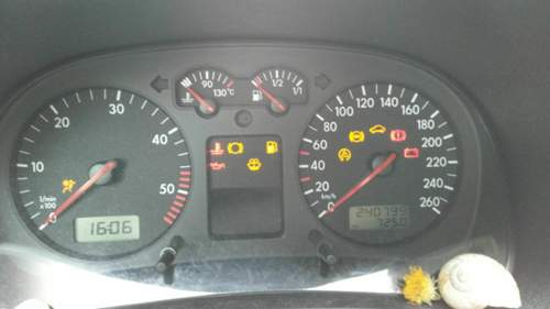

Bei mir kam gestern auch die Esp-Warnleuchte im Tacho. Was hat denn das zu bedeuten? Ist mein Auto schon wieder kaputt? Mal so eine Frage am Rande: Wenn sich jemand mit der Materie Golf 4 auskennt, ist der in der Lage, mit einem einfachen Handgriff den Radsensor kaputt zu machen; wenn das Fahrzeug abends unbeaufsichtigt zBsp. auf dem Supermarktparkplatz steht oder Nachts auf dem Stellplatz, draußen vor dem Haus? Das wäre echt gemein sowas.
Moin,
Klar geht das. Man kann auch einfach so Bremsleitungen durchschneiden, Radbolzen lösen, ...
Ein defekter Radsensor würde allerdings auch das ABS ausser Betrieb setzen, daher am besten erstmal Fehler auslesen...

Fehlerspeicher auslesen lassen. Wer sollte sich denn an deinem Golf vergreifen?
@Krumelmonster1967 schrieb am 11. Oktober 2019 um 16:30:04 Uhr:
Das weiß ich nicht. Gibt es im Buch Nr. 111 von Etzold „So wird’s gemacht Golf 4/ Bora“ keine Seite, wo die Warnleuchten vom Tacho erklärt werden? Ich habe jedenfalls nichts gefunden. Wenns der Querbeschleunigungssensor ist wird's teuer.
Damit die VERMUTUNGEN nicht überhand nehmen soll ja
der Fehlerspeicher ausgelesen werden. 😉
Kann auch der Bremslichtschalter oder eine defekte Bremslichtbirne sein, sind aber alles nur Vermutungen wie Arnimon schon geschrieben hat.

@golliOllie schrieb am 11. Oktober 2019 um 16:06:08 Uhr:
Steuergerät 03 - Bremsenelektroniksteuergerät
Fehlerspeicher auslesen (lassen) !
Dann bist du schlauer.
Es scheint sich um ein Irrtum gehandelt zu haben. Die ESP Lampe leuchtet nicht mehr.
Wenn ich den Esp Schalter drücke, ist die Lampe im Tacho an. Hat der Schalter normalerweise auch eine Leuchte?
@golliOllie schrieb am 22. Oktober 2019 um 17:33:07 Uhr:
Nur die rote Nachtbeleuchtung😉
Welche Sicherung war es bei dir habe das gleiche Problem. Kann das alles miteinander zu tuhn haben ?? Und welche Sicherung sollte ich überprüfen danke schonmal im Voraus
Tacho
Heckklappe
Bei mir ist der rechte Kabelbaum in der heckklappe abgerissen
