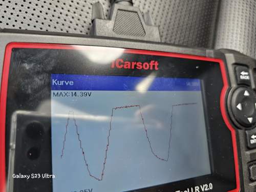

Hallo zusammen, mein 2017er D5 Diesel 2.0 HSE läuft nach wie vor ohne Probleme (!) - allerdings beobachte ich jetzt seit ca. Km-Stand 108.000 eine Leerlaufschwäche nach dem Motorstart, die oft zum Abwürgen des Motors führt. Wie genau findet das statt?

Dann ja noch etwas....habe die Batteriespannung gemessen... 12V-12,3V... Batterie erst neu im Dezember... Also neue Batterie rein in der vorletzten Woche... (alte Batterie nach Ausbau 12,9V) Aber weiterhin teilweise sehr schlechtes Startverhalten mit der neuen Batterie... Teilweise erst beim zweiten Versuch
Mal Batterie geladen bis 13,2 Volt - keine Verbesserung
Was jetzt aber komisch ist das seitdem Batterietausch kein Leistungsverlust mehr im unteren Drehzahlbereich Auftritt. Nur eben noch genau wie oben 1zu1 beschrieben die Startprobleme.
Werkstatttermin ist ja nun Dienstag bin gespannt...
Aber was noch auffällt die Ladespannung der LM schwankt zwischen 12,1 und 14,4 Volt... Siehe Foto... Also wohl noch ein Problemchen...

Ladeschwankungen? Da ist der vordere Motorbereich doch wieder im Fokus, Lichtmaschiene am Riemen kann solche Geräusche machen wenn das Lager defekt ist. Wie das aufhören kann wenn die Heizung angemacht wird ist mir allerdings ein Rätsel… wenn die Klimaanlage mit angeht könnte ich mir vorstellen das der Rippenriemen dann runder läuft. Schwankende Spannung kann auch Einfluss auf Messwerte für die Motorsteuerung haben.
Das ist jedenfalls eine Spur der man folgen sollte.
