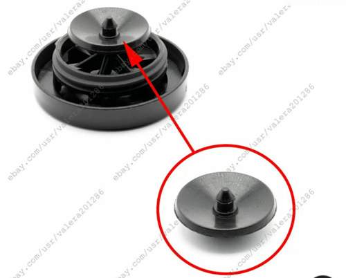

Eine frage: Ventileinheit des Ansaugbrücke mit einem Membran direkt nach der Drosselklappe,könntet ihr mich vielleicht aufklären was dies für eine Aufgabe erfüllt??
