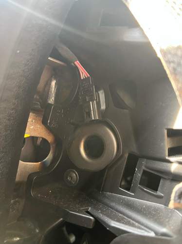

Moin Zusammen,
Wollte mal fragen ob das Kabel wie auf dem Bild zu sehen ist für das Instrumente Zusatzinstrumente Drehzahlmesser für Smart 453 ist?
Zumindest sieht er diesem hier aus der Anleitung zur Nachrüstung eines Drehzahlmesser aus Evilution sehr ähnlich! 😉
Die Nachrüstung an einem Linkslenker ist im unteren Teil beschrieben, der obere Teil bezieht sich auf einen englischen Rechtslenker.
Beim 453er muss der Drehzahlmesser allerdings mit dem Servicecomputer freigeschaltet werden, damit er etwas anzeigt! 🙁
Bei Evilution steht übrigens links unten ein Online Übersetzer zur Verfügung! 🙂
Moin ,
Perfekt danke. So sieht das Kabel auch aus.
Wenn der freundliche zu teuer ist bzw. Mehr kostet wie hier https://kufatec.com/.../44978 besorge ich mir den Dongle.
Bevor ich da 80.- Eure dafür zahlen würde, da würde ich eher nach einer günstigeren Möglichkeit suchen!
Manchmal schalten auch die offiziellen Werkstätten gegen einen kleinen Schein in der Kaffeekasse frei! 🙂
Allerdings unbedingt vorher nachfragen!
Auf dieser Seite stellen hilfsbereite User ihre Diagnosesystemen anderen Smartfahrern zur Verfügung.
Kannst ja mal schauen, ob da einer bei Dir in der Gegend wohnt, die Liste ist nach PLZ sortiert. 😉
