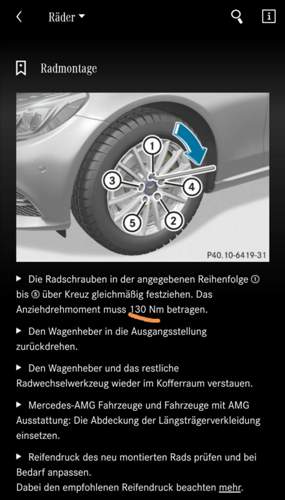

Hallo. Nur eine kurze Frage, entnehme ich der Anleitung richtig, dass das Drehmoment 150 NM lt Anleitung richtig ist?
"Die Radschrauben in der angegebenen Reihenfolge bis über Kreuz gleichmäßig festziehen. Das Anziehdrehmoment muss 150 Nm betragen."
Kenne immer nur 110 - 120NM von daher fand ich das etwas hoch 🙂 Aber gehe mal von aus dass das richtig ist (Auch bei Alufelgen?)

Es ist so,
laut neuestem Mercedes-Service Hinweis für alle Vertragswerkstätten gilt folgendes:
Bei Fahrzeugen mit Verbundbremsscheiben( gepresste/mehrteilige Bremsscheiben) muss das Festziehen des Rades in einer bestimmten Reihenfolge stattfinden!
Radschrauben immer über Kreuz anziehen, d.h. im Uhrzeigersinn 1,3,5,2,4,
1.Stufe bis c.a. 20Nm(Handfest)
2.Stufe 70-80Nm
3.Stufe 130 Nm
Anziehdrehmomente sind unbedingt einzuhalten, da es sonst zu erhöhtem Bremsscheibenschlag oder zu Pfeif/Quietschgeräuschen kommen kann!

Ich habe meine 17er Serienfelgen bislang mit 130nm angezogen (erst handfeste, dann mit Ratsche, dann mit Drehmoment Schlüssel).
Die 130nm hatte ich dem guide (android app) entnommen, wo mir das auch heute noch so angezeigt wird.

Also bei mir steht in der gedruckten Bedienungsanleitung ein Wert von 150 Nm, ebenso wie im elektronischen Guide (fahre einen VorMoPf, Guide von 04/2017 - 02/2018). Hier sind die Angaben also konsistent. In der Herstellerbescheinigung zu den verwendeten 18-Zoll AMG-Felgen steht allerdings unter der Bemerkung RS) ein Anzugsmoment von nur 130 Nm. Jetzt habt Ihr mich verwirrt ...
@legan710: Vielleicht muss der Guide mal gelöscht und neu geladen werden?
@Jeansknopf ich habe T-Modell 9/2014 - 3/2016 und auch im aktuellen Download wie auch online per guide 130nm. Gerade nochmal neu geladen.
Seltsam dass es dabei eine Änderung gab. Sorgt nur für Verwirrung und Unsicherheit. Ich werde bei 130 bleiben, mein Fahrzeug, Felgen und Radschrauben sind ja aus 2014.

Ich finde im Guide Zeitraum 9/18 bis 2/19(iOS) überhaupt keinen Hinweis auf die Angaben und die Werte 130/150😕 ....
Vermutlich suche ich mit dem falschen Begriff?
Bei mir findet die App die Stelle im Guide mit dem Suchbegriff "Drehmoment" oder auch "Anziehdrehmoment" - dann springt die App ins Kapitel Radmontage.
Ich habe auch nach Anziehdreh... gesucht
Bei beiden 150NM. War mir aber sicher, dass beim Cabrio letztes Jahr 130NM angegeben wurden...
Mein S, Ez 11/17 gem. BA = 150 Nm. Einfach die BA auf der Mercedes Seite aufrufen, Fahrzeug auswählen und Drehmoment eingeben. Was ist jetzt aber besser, eine APP oder die BA der Homepage?
Gruß Frank
Bei meinem c63s stehen 150 Nm in der Bedienungsanleitung - aber 130 Nm im WIS (Werstattinformationssystem von Mercedes). Da steht aber auch dass diverse größere Modelle mit der exakt gleichen Schraube mit 150 Nm angezogen werden sollen. Also macht man mit 150 Nm nichts falsch - wenn man sich an den Montageablauf hält.
