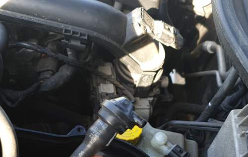

Ich habe da aber nochmal eine Frage.
Am Luftfilter ist ein Unterdruckanschluss der zum Motor geht. Dieser hängt lose rum.
Wo er hin gehört, habe ich gefunden. Das Ventil ist anscheinend gebrochen. Das Problem gibts wohl öfters.
Allerdings habe ich festgestellt das dort wo das Ventil eingesteckt wird, keine Gummitülle vorhanden ist. Anstelle der Tülle ist dort nur ein Loch zu sehen
Ich habe das Gefühl das diese im Motor liegt.
Die Frage ist, wie schlimm ist das?

@FUNKY-ONE das ist kein Unterdruck sondern von der Kurbelwellenentlüftung ! Du solltest ihn austauschen!
Hast recht, sorry. Austauschen ist klar. Die Frage ist, wie dramatisch ist der Verlust der Tülle?
Habe bedenken das diese IM Motor liegt.
@FUNKY-ONE ist nicht schlimm wenn die Tülle weg ist ! Habe auch vorkurzem bei meinem beides neu gemacht. Einfache Arbeit!

Danke. Das Video hab ich gesehen.
Ich frage mich nur wie es da drin aussieht. Wandert die Tülle da drin umher und wird die irgendwann aufgerieben?
@FUNKY-ONE kann ich dir so nicht sagen ich denke wird in einer Ecke liegen bleiben .

Du weisst nicht zufällig wie es in dem Kopf bei der Kurbelgehäuseentlüftung ausschaut? Ob es ein Problem ist wenn die Tülle vom Ventil im Motor liegt?
Ich habe jetzt mal ein bisschen hin und her recherchiert.
Der Ventildeckel beim 1.2 TSI umfasst wohl auch gleichzeitig die Nockenwelle. Ich denke das die kleine Tülle da drin keinen Schaden anrichten kann und wird. Vermutlich wird die früher oder später von der Nockenwelle erfasst und aufgerieben, bzw löst sich irgendwann aufgrund der hohen Temperaturen in Wohlgefallen auf.

Alles gut. Das ist jetzt so. Ich habe eine neue Tülle besorgt. Wirklich groß ist die nicht und dazu noch sehr weich. Ich denke nicht das die den Motor stört.
Danke
Bei mir liegt die Tülle auch seit 50000 km irgendwo im Ventiltrieb herum 🙂
