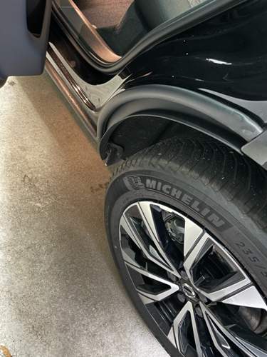

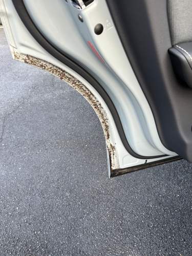

ist es Euch auch schon aufgefallen das die hinteren Türen bis zu den Ausbuchtungen der Hinterreifen gehen und sich somit zwischen dem Gummi und dem Türabschluss sich sehr viel Dreck sammelt. Außerdem wird hier der Lack ständig von Steinschlägen und Dreckschlägen beaufschlagt.
Ich würde sagen das ist eine reine Fehlproduktion. Werde in den nächsten Wochen mal beim Freundlichen vorbeischauen, denn der erste Steinschlag an der hintern Tür von innen ist schon da.

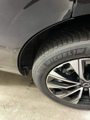

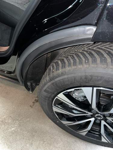

Wie gefällt dir der China-Teil nach ein paar Wochen?
Gesamteindruck: Sehr gut. Optisch fällt es kaum bis gar nicht auf.
Ist es sicher mit der Befestigung fixiert?
Einwandfrei.
Schützt es vor Schmutz?
Seit der Montage war es, abgesehen von kurzen nassen Strassenabschnitten mehrheitlich trocken. Soweit ich es im Moment beurteilen kann: Einwandfrei.
Wie gut ist der Kunststoff und der Lack?
Der Dauertest steht auch hier noch aus. Aber bislang auch hier alles prima. Der Lack scheint etwas Dünn und einfach aufgetragen worden zu sein. Sehe ich aber nicht als Problem, da im montierten Zustand einwandfrei.
Gibt es andere Nachteile wie zusätzliche Windgeräusche?
Konnte ich keinerlei beobachten.
Fazit: Würde sie wieder kaufen.

Auf diesem Bild von @Schwarzfussretriever kann man sehr schön die Gummidichtung UND die Plastikleiste sehen:
https://www.motor-talk.de/.../img-i210611467.html
Selbst mein MJ20 hatte schon die Gummileiste, die Du ansprichst, aber gebracht hat erst die Leiste was:
https://www.motor-talk.de/.../asset-jpg-i210535164.html

Habe mir gerade die original Leisten an meinem neuen Volvo montiert - sieht sehr ansprechend aus und erfüllen voll ihren Zweck! Ein Segen, dass es diese Lösung gibt!
Hab ich mir auch gleich montiert, nachdem ich diesen Thread gefunden habe...ein Quantensprung.

Ich habe meinen Volvo XC60 T6 dark jetzt seit ca. 4 Wochen und dachte gestern mich trifft der Schlag, als ich die hintere Tür geöffnet hatte.
Diese Verschmutzung ist Konstruktionsbedingt, sie liegt daran, dass die Tür einen Teil des Kotflügels ersetzt und die Dichtung erst ca. 3 cm weiter innen anliegt.

Hab mir die Plastikteile bei Mamoparts besorgt und montiert. Gibt's sogar beim Ali in lackierter Version.
Es ist tatsächlich nicht nachvollziehbar warum Volvo diese Leisten die das Problem beheben immer noch nicht in der Serie montiert.
Zumal sie an den vorderen Türen eine perfekte Lösung durch die weit nach unten reichenden Türen haben welche ein Verschmutzen der Innenschweller absolut zuverlässig verhindern.
