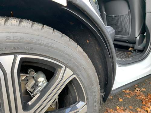

mir ist jetzt bereits wiederholt aufgefallen, dass sich bei Fahrten in Schlechtwetter oder über schmutzige Straßen im Innenbereich an den hinteren Türen (Radkastenausschnitt) relativ schnell eine regelrechte "Schmutzkruste" bildet. Hatte ich zuvor in der Form noch bei keinem anderen Auto. Fällt - wenn man die rückwärtigen Türen nicht öffnet - zunächst auch nicht auf.
Auch habe ich den Eindruck, dass sich im hinteren Innenraum-Bereich, insbesondere dort, wo der Radkastenausschnitt ist, im Bodenbereich an der Rücksitzbank sehr schnell immer eine Art Staubschicht bildet. Warum auch immer. Die grundsätzliche Dichtigkeit des Innenraums würde ich eigentlich annehmen. Wie gesagt, es ist eine Art feiner Staub. Keine Feuchtigkeit. Fällt insbesondere dann auf, wenn man die hinteren Türen öffnet und auf den Boden schaut (wo die Sitzbank in den Bereich des Radkastenausschnitt ausläuft. Dort sammelt es sich)

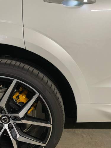

So, wie hier - siehe Link (https://www.motor-talk.de/.../img-i209680706.html) - sieht es bei meinem nicht aus.

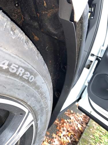

Es handelt sich dabei wohl um Volvo-Teilenummer 32288517 ("Original Volvo XC60 Schmutzfänger Satz Türeinstiege hinten"). Kostenpunkt für beide Seiten: rund 25 EUR insgesamt zuzüglich Montage.
Mehrfach habe ich jetzt hier gelesen, dass diese Schmutzfänger/Dichtungen - auf entsprechende Kundenreklamation hin - im Rahmen der Garantie kostenlos angebaut wurden. Das wäre dann einigermaßen "logisch", wenn sie zwischenzeitlich Serie sind. Dazu wüßte ich aber gerne Näheres, damit ich entsprechend beim Händler argumentieren kann. Soll im Rahmen der Erstinspektion gemacht werden, wenn er ohnehin in der Werkstatt steht.
Nochmal: diese Schmutzfänger sind nicht Serie. Entweder du fährst zum Freundlichen, moserst da herum und hoffst auf freundliches Entgegenkommen. Oder du bestellst sie dir und schraubst sie in 5 Minuten dran. Ich habe letzteres an meinem 3 Wochen alten XC60 gemacht (ergo: immer noch nicht Serie) und ich bin bislang zufrieden. Und Montage war sehr einfach.

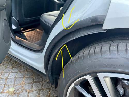

Die Gummidichtung (das obere markierte Ding) wurde mit MJ 19 oder 20 verändert, und deutlich voluminöser gestaltet, was den Dreck deutlich besser abhält als bei den frühen Modelljahren des XC60. So sollte das auch bei aktuellen Fahrzeugen von heute immer noch aussehen
Die auf dem Bild unten markierte Plastikleiste gibt es im Zubehörhandel und ist nicht Serienbestandteil des Fahrzeugs. Diese Teil kostet um die 25 € und verhindert bei mir seit fast drei Jahren zuverlässig jeden Dreck der in den Türbereich eindringt. Der Einbau kann selbst erfolgen, ist auch für einen Laien problemlos machbar und dauert maximal 15 Minuten für beide Seiten zu sein

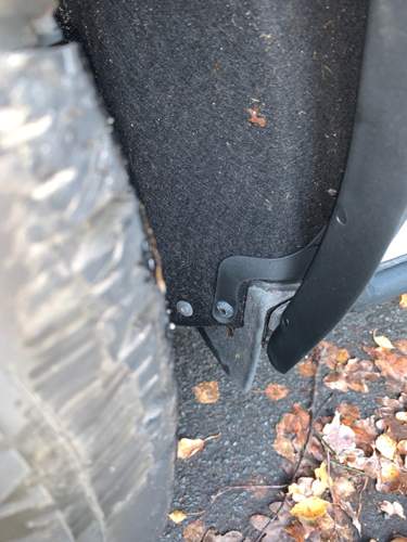

Diese Schmutzfänger (https://www.motor-talk.de/.../asset-jpg-i210453704.html) werden mit jeweils 3 Schrauben irgendwie/irgendwo am Radlauf befestigt.
Diese je 3 Schrauben:
Sind neu und mit im Lieferumfang von Volvo-Artikel 32288517 -ODER- sind diese bereits vorher am Radlauf (und müssen zur Montage dort gelöst werden)?
Thema Radlauf:
Allgemein immer einer korrosionskritische Stelle. Wenn dort Löcher sind, an denen Schrauben zu befestigen sind, stelle ich mir vor, dass der werksseitige Rostschutz/Lack an dieser Stelle durch das Hineinschrauben leicht Schaden nehmen kann, ohne dass man es dann auch sofort bemerkt. Und dann hat man nach dem nächsten Winter den Rost. Was habt ihr da für Erfahrungswerte?
Glaub mir, die Montage ist einfach. SEHR einfach. Wer das nicht hinbekommt, sollte auch nicht Autofahren.
Du schraubst die im Radkasten vorhandenen Schrauben heraus und befestigst den Spritzschutz mit exakt diesen Schrauben. Das sind 3 Minuten je Seite - wenn du dir Zeit lässt.
