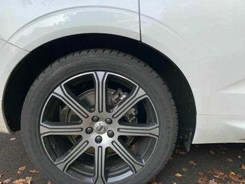

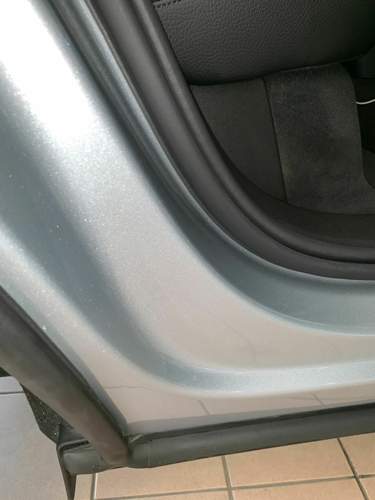

ist es Euch auch schon aufgefallen das die hinteren Türen bis zu den Ausbuchtungen der Hinterreifen gehen und sich somit zwischen dem Gummi und dem Türabschluss sich sehr viel Dreck sammelt. Außerdem wird hier der Lack ständig von Steinschlägen und Dreckschlägen beaufschlagt.
Ich würde sagen das ist eine reine Fehlproduktion. Werde in den nächsten Wochen mal beim Freundlichen vorbeischauen, denn der erste Steinschlag an der hintern Tür von innen ist schon da.

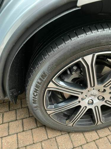

Hallo Kollege XC 60 II,
ein Tipp von mir,
wechseln sie dringend ihren VOLVO Partner!
Dieser "Umbau" kostet nichts!
Ist eine Mängelbehebung laut "meiner" Werkstatt.
Liebe Grüsse.
4. Bild ist vor dem Umbau.

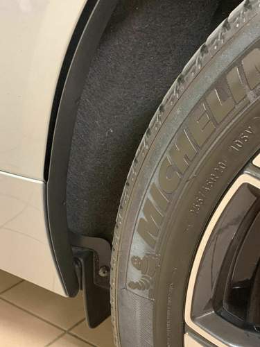

So, gestern beim Volvo Händler (nicht meiner, ich bin da unbekannt) vorbei gefahren, das reservierte Teil abgeholt. Habe das Angebot bekommen, dass das Ding gleich angebaut wird, habe aber abgelehnt weil ich wissen wollte, wie aufwändig das ist. Heute morgen habe ich mich dran gesetzt.
- Drei Schraubenkappen per Hand gelöst. Siehe Bild 5
- eine Torx-Schraube gelöst. Siehe Bild 4
- Teil dran, alles wieder anschrauben.
Habe für beide Seiten, ohne zu wissen was zu tun ist und inkl. Türen Saubermachen ganze 10 Minuten gebraucht...
Das Teil hat 23,19 gekostet.
