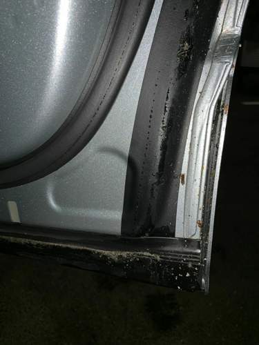

ist es Euch auch schon aufgefallen das die hinteren Türen bis zu den Ausbuchtungen der Hinterreifen gehen und sich somit zwischen dem Gummi und dem Türabschluss sich sehr viel Dreck sammelt. Außerdem wird hier der Lack ständig von Steinschlägen und Dreckschlägen beaufschlagt.
Ich würde sagen das ist eine reine Fehlproduktion. Werde in den nächsten Wochen mal beim Freundlichen vorbeischauen, denn der erste Steinschlag an der hintern Tür von innen ist schon da.

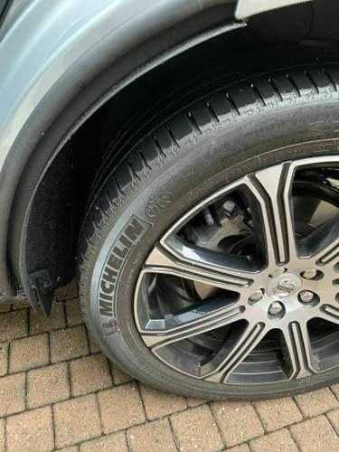

Wie gefällt dir der China-Teil nach ein paar Wochen?
Gesamteindruck: Sehr gut. Optisch fällt es kaum bis gar nicht auf.
Ist es sicher mit der Befestigung fixiert?
Einwandfrei.
Schützt es vor Schmutz?
Seit der Montage war es, abgesehen von kurzen nassen Strassenabschnitten mehrheitlich trocken. Soweit ich es im Moment beurteilen kann: Einwandfrei.
Wie gut ist der Kunststoff und der Lack?
Der Dauertest steht auch hier noch aus. Aber bislang auch hier alles prima. Der Lack scheint etwas Dünn und einfach aufgetragen worden zu sein. Sehe ich aber nicht als Problem, da im montierten Zustand einwandfrei.
Gibt es andere Nachteile wie zusätzliche Windgeräusche?
Konnte ich keinerlei beobachten.
Fazit: Würde sie wieder kaufen.

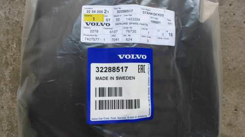

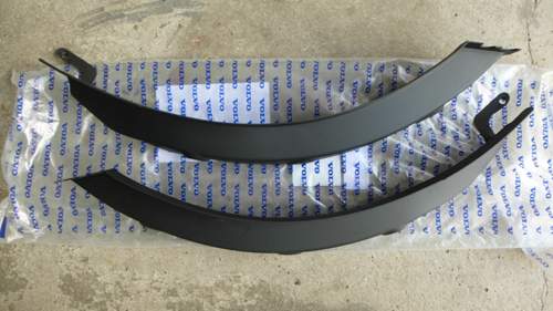

Habe heute den Volvo Radhausschalensatz (rechts + links) 32288517 bekommen.
Schwarzer Kunststoff unlackiert.
Radhausschalensatz Teile Nr.
Radhausschalensatz

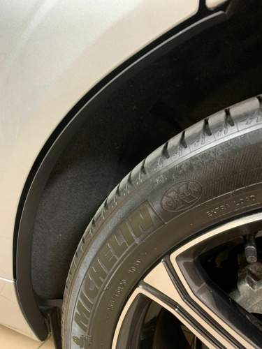

Hi Kollegen.
Die montierten Dreckabweiser erfüllen ihre Funktion tadellos.
An die Optik kann man sich gewöhnen ;-)
denke dass sie in schwarz weniger auffallen wie in Wagenfarbe lackierte.
Hab seither keine Verschmutzungen
speziell in Innenraum und an den Türkanten.
Liebe Grüsse.

Wenn bei geschlossenen Türen Schmutz in die Fahrgastzelle kommt, dann ist das definitiv ein Mangel - mag sein, dass der auftritt, weil konstruktiv nicht durchdacht ..... das ist letztlich aber egal ....
Fakt ist, Volvo hat nicht mängelfrei geliefert. Da wird’s betreffend die Kostenübernahme wohl noch Diskussionen geben.

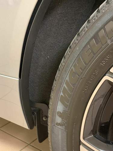

Hi EGO71.
Bis jetzt zufriedenstellend,
im Innenraum keine Staubkörnchen,
zwischen Türdichtungen "alles" sauber kein Vergleich zu vorher.
Bin 300 KM gefahren bei Regen und Schotterstrasse.
Denke dass VOLVO das Ärgernis somit gelöst hat.
MfG.

Das Unterfüttern ist keine Lösung. Das war die erste Idee von Volvo, aber nicht zielführend. Dann kam die China Lösung (funktioniert sehr gut) und dann nochmals einige Monate später Volvo mit einer billigen Kopie der China Lösung.
Die Original Volvo Teile sind unlackiert. Vermutlich würden Sie nicht stören, wenn Sie immer schon montiert wären. Aber sie stehen bei geöffneten Türen weg und sind nicht wirklich schön. Ist vermutlich wie eine Delle - selbst sieht man sie immer, Fremde müssen sie suchen.

Danke für die übersichtliche Zusammenfassung. Aber wie macht ihr das bei der lackierten China-Lösung? Da gibt es ja nur ein paar "Basic-Farben". ZB Moussel-Blue hätte ich da nicht gefunden 🙁

wenn die originalen schwarzen Volvo Teile montiert werden,
diese fallen nach kurzer Zeit nicht mehr auf,
im Gegensatz zu denen welche in Wagenfarbe lackiert wurden.
Bei mir hat die VOLVO Werkstatt die inneren Dichtungen zusätzlich noch "aufgepolstert",
somit ist kein Körnchen mehr im Fahrzeug.
LG und ein schönes WE.
