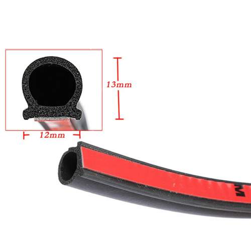

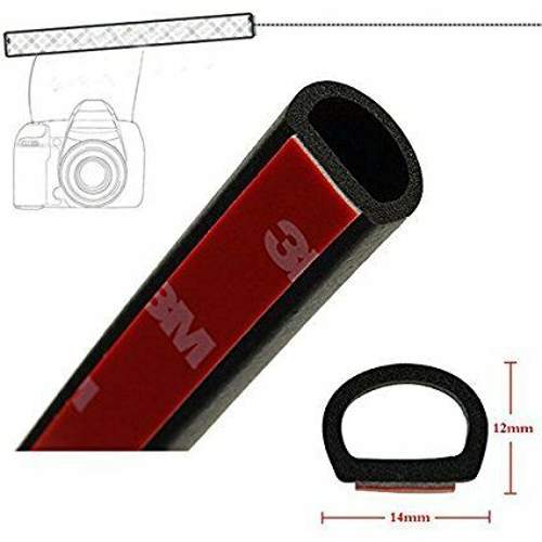

Ja, so oder so ähnlich, möchte ich das auch gern machen. Denn so ähnlich ist es auch beim Lexus RX450h.
Zusätzlich möchte ich noch eine Schlauchdichtung aus Moosgummi einsetzen (siehe Beispiel-Fotos).

Die Steinschlagfolie würde ich zusätzlich auf der Anschlagseite der Tür anbringen und die Moosgummidichtung am Radkasten. . .
