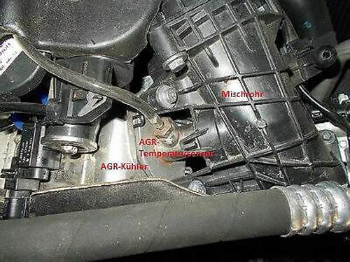

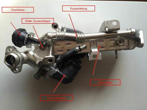

...es ist erstaunlich, dass der Bypass des relativ neuen AGR-Kühlers gebrochen ist. Wenn das stimmt, müssten Rußspuren auf der AGR-Kühlerrückseite und in dessen Umgebung sichtbar sein - außerdem riecht es im Motorraum nach Abgasen.
Ladedruck:
Das rückgeführte Abgas trifft im Mischrohr auf das komprimierte Frischgas - es kommt zum Druckausgleich, d.h. im AGR-Kühler bzw. dessen Bypass - wenn er abhängig von der Kühlmitteltemperatur (<50°C) geöffnet ist - herrscht ebenfalls etwa Ladedruck. Somit kann es bei hinreichender Leckage zum Druckverlust durch Rückströmung in den Kühler bzw. Bypass kommen, da die AGR-Kühlermündung zum Mischrohr offen ist.
Der Rußbesatz der Drallklappen ist durch den eventuellen Bruch des Bypassrohrs nicht erhöht, sondern ergibt sich abhängig von Laufleistung und Betriebsbedingungen. Der Motor produziert wegen des Defekts keine schmutzigeren Abgase.

Dementsprechend sprechen wir eigentlich dann wohl über zwei separate Themen, die wohl dann auch unterschiedlich von der AG beurteilt werden könnten. AGR Kühler / Bypass könnte Kulanz möglich sein, die Verkokte Ansaugbrücke wird dann wohl von mir selbst zu tragen sein.
...im Zuge der AGR-Kühler-Aktion wurden bei manchen der Luftsammler getauscht, obwohl keine Löcher reingebrannt waren. Das scheinen die Werkstätten unterschiedlich zu handhaben.

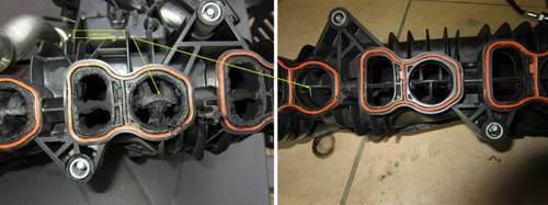

Es ist diskussionswürdig, ob blockierende Drallklappen als Folge der Ablagerung grundsätzlich hinzunehmen sind.
Wenn der Luftsammler ("ASB"😉 nun demontiert wird, sollten auch die Einlasskanäle gestrahlt werden.

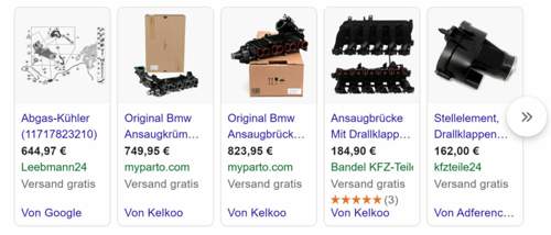

Gibt es denn neben den Schätzungen von techniker2010, noch andere Erfahrungswerte, was diese Arbeiten beim Freundlichen kosten können?
Der Freundliche sprach bei den genannten Kosten von unverhandelt, das ich da noch verhandele aufgrund der ganzen Story und Historie hatte ich so oder so vor, aber weiß jemand, welchen Verhandlungsspielraum die AG da ungefähr zulässt / hat?

...die Arbeitsstunde kostet also schlanke 183,87€ netto.

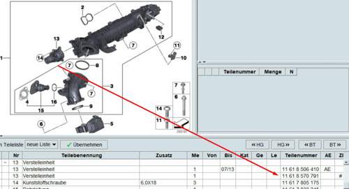

Deshalb lohnt auch die Reinigung des Luftsammlers bei BMW nicht. Am alten ist ja der Drallklappensteller kaputt. Der Ersatz kostet ca. 240€, dazu kommen noch die Dichtungen (ca. 60€). Wenn die Reinigung also irgendwo weniger als (920 - 300)€ = 600€ kostet, mag sie sich rentieren.
Es gibt ja mittlerweile viele dieser Beiträge, in diesen werden diese Beträge genannt abzüglich deines AGRs. Das Problem ist das mittlerweile Motordiskussionen eigentlich unabhängig vom Fahrzeugmodell geführt werden müssten. Das Problem hat jeder Diesel unabhängig der Marke.
Mir ist das auch zu teuer, aber beim Freundlichen wird die Arbeitszeit immer mehr vergoldet. Da wirst du nicht viel ändern können. Ich hatte ja schon Sparmöglichkeiten genannt. Die "großen" Werkstätten sind aber zu recht etwas zickig wenn man alles in Frage stellt. Man sollte deren Kompetenz oder deren Kompetenznetzwerk nicht immer grundsätzlich in Frage stellen. Dadurch wird keine Reparatur günstiger. Wenn du der Diagnose nicht traust, gehe nochmal woanders hin. Aber Vorsicht, manche stehen in Kooperation zueinander. Will aber nicht nur labern, sparen kannst du wie gesagt an der Ansaugbrücke.
-> selber reinigen ( da hat der Freundliche sicher nichts gegen) spart dir ca.900€ (den Preis hab ich mal gegoogelt)
-> reinigen lassen kostet in Schnitt 300€ im Austausch, die Dichtungen sind nicht Original, kosten ca. 90€, also 390€
-> gebrauchte finden und kaufen, ist aber auch bereits dreckig, wurde ich als BMW nicht akzeptieren, ca.250€, ist aber nicht so leicht eine zu finden die ansonsten noch tipp topp ist.

-> Nur säubern, auch das geht meiner Ansicht nach, dreckig wird es ehe wieder, bei mir war 1cm Schmodder drauf. nachdem ich das weggeschabt habe bis runter zum Ventil hat das auf jeden Fall ne Besserung gebracht.

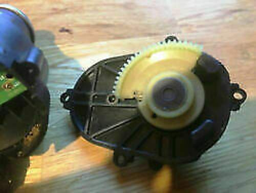

Ob der Drallklappensteller defekt ist, wird ja nur vermutet, gesehen hat es der Monteur nicht, angeblich kann der Fehler Drallklappenstellerhebel defekt auch mit dem Verkoken und dem Defekt am AGR zusammen hängen (sofern ich jetzt nichts durcheinander gebracht habe).

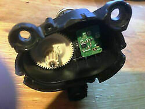

Dafür gib es ein Testprogramm, eine Diagnose also möglich. Bei mir kamen auch noch Temparaturunterschiede dazu:
Warm läuft, draußen kalt -> alle defekt. -> Srvomotorkohlen abgewetzt

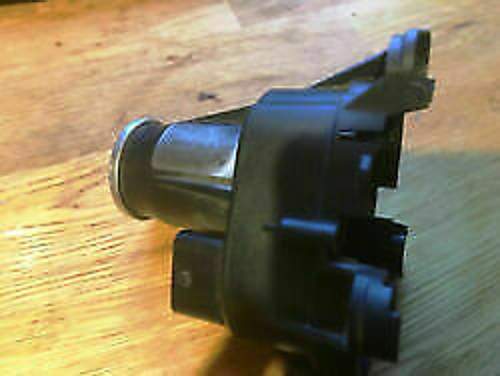

Man sollte noch dazu sagen das die Drallklappen selber nicht kaputt gehen wie bei den M.. Versionen. Die klemmen ein zwischen dem Dreck und der Versteller versucht das mit Kraft auszuregeln. Wenn das nicht geht sagt er "Drallklappen Gestänge gebrochen". Steht aber allgemein für Fehlerhaftes verstellen. Bei mir ist aktuell immer noch der Motor defekt, trotz eines Rettungsversuches. Hab mir eine Zubehör Einheit bestellt für 120€ 🙂😰 Soll wohl funktionieren. Es kann aber allgemein auch noch ein Kunststoff hebel defekt sein, diesen bekommt man nur mit der ASB dran.
...der Drallklappenfehler wird eingetragen, wenn der Stellmotor seine Endpositionen nicht mehr erreicht. Das kann an den Ablagerungen liegen und wird deshalb auch als Hinweis darauf gedeutet. Das bedingt aber, dass die mechanische Verbindung von Stellmotor zu den Drallklappen intakt ist, ansonsten hat der Motor keinen Widerstand beim Fahrvorgang.
Die Mechanik scheint den Belastungen nicht immer gewachsen, deshalb ist die Verstelleinheit laut Teilekatalog schon zweimal modifiziert worden.
