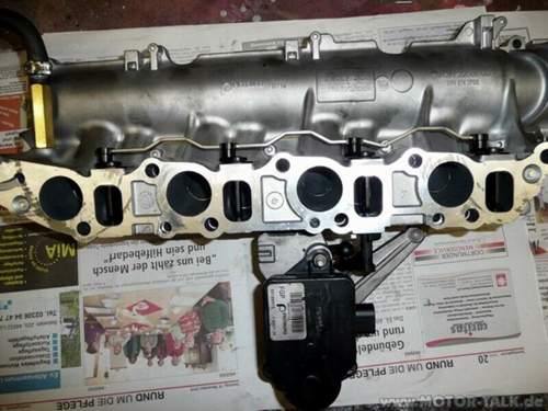

Der neue Ansaugkrümmer mit montiertem Stellmotor :
Ansaugkruemmer-neu

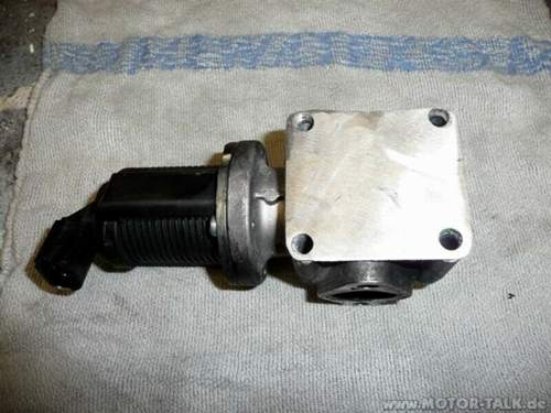

...und der siff bleibt mir demnächst schön draussen , hab das AGR gleich mal mit einer neuen Platte versehen 😎
Agr-platte

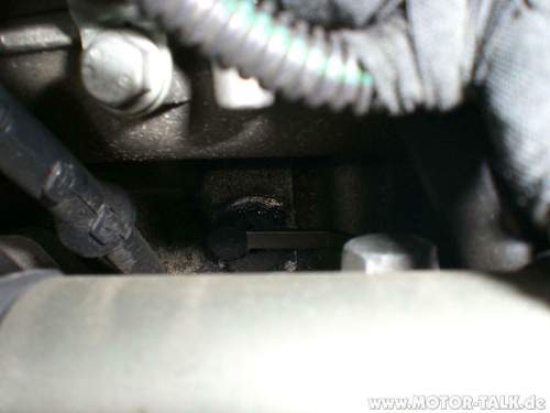

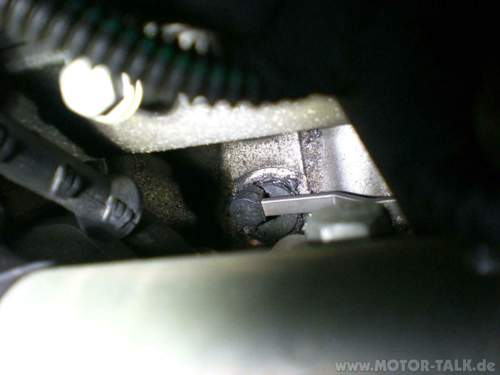

Du hast aber nicht die Pumpenmutter gelöst und die Kraft voll auf dem Zahnriemen
wirken lassen oder?
Weil ich so was auf dem Bild mit dem Schraubenschlüssel am Nockenwellenrad gesehen habe zum gegenhalten!

Doch hab am Nockenrad gegengehalten , die Mutter ging aber relativ leicht ab keine Sorge viel Kraft musste ich nicht über den Riemen aufwenden . Die Passfeder hab ich nachdem sie mir 3x runtergflogen ist dann auch mit einem tropen Dichtmasse für den Einbau fixiert...

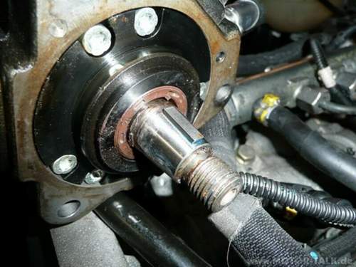

Das Einzigste was ich empfehlen kann ist den Ausdrücker für die Hochdruckpumpe zu bauen..
Nimm ewas Flachstahl, in der mitte M10 oder M12 rein und außen die 2 Löcher für die 6er Schrauben.
Das funktioniert wunderbar und das Rad und der Zahnriemen bleiben dort wo sie sein sollen.
Beim lösen der Mutter mit einem großen Schraubendreher o.ä. durch das Pumpenrad hindurchfahren und am Motorblock verkeilen!
Ich selbst würde nicht den Zahnriemen bei lösen oder festziehen der Mutter (50Nm) damit beanspruchen.

Am Pumpenrad verstehe ich das so:
Das Rad so per Hand einstellen dass die 2 M6 Schrauben verschraubt werden können
Dann soll die Pumpenradmutter gelöst werden
Dann den Abzieher in das Pumpenrad schrauben und mit der M12 gegendrücken.
Du sagt ich soll das Pumpenrad verkeilen, und was ist mit dem Nockenwellenrad?
Wo setze ich denn da an? gibt es noch was sicheres gegen das verdrehen?
