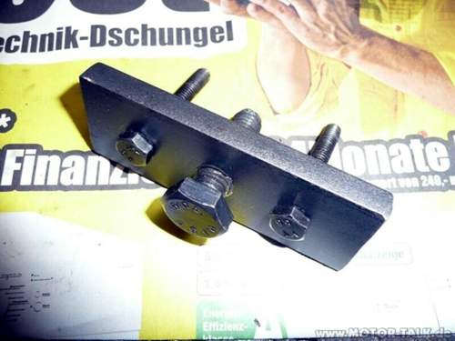

Hier mal ein Bild von dem aus einem 30er Flacheisen schnell selbst gebastelten Pumpen Abdrücker , mittig ein M10 Gewinde mit Abdrückschraube und seitlich jeweils zwei Durchgangslöcher für M6 Schrauben (Lochabstand war glaube ich 48mm) .

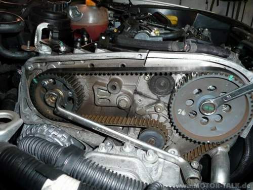

Pumpenrad arretiert mit zwei 6er Schrauben , und Mutter gelöst (gegengehalten am Nockenwellerad) .

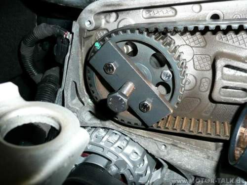

Hier nochmal das abdrücken der HD Pumpe .

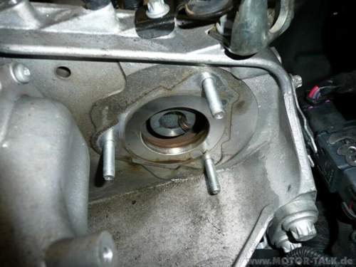

Der Pumpensitz , die Passfeder ist bei mir nicht rausgefallen und bleibt auch drin , sehe auch keinen Grund die wegzulassen . Der linke Stehbolzen muss noch raus , sonst bekommt man das Saugrohr nicht raus ...

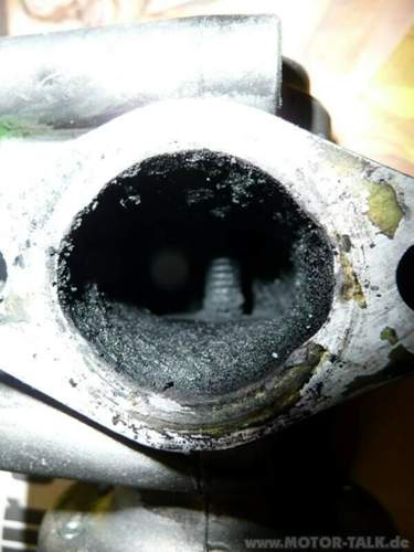

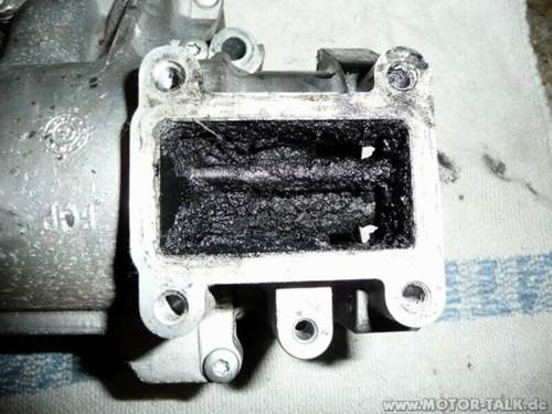

Blick ins AGR - ohne Worte ...
Agr

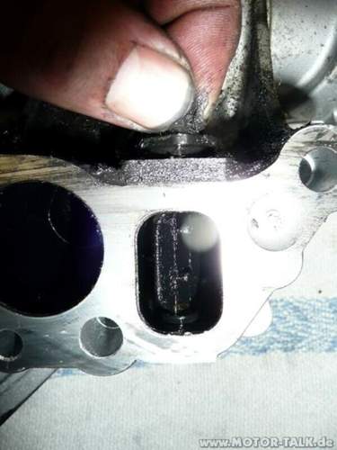

leicht erhöhtes axialspiel an den Klappen ... 😉

Wenn ich die Bilder so sehe war meine Ansaugbrücke mit 85t km nicht viel besser beschaffen als deine...
Mach dann das AGR noch dicht und die Drosselklappe schön sauber und schwubs di wups haste gefühlsmäßig 20PS mehr :-)

Nun ja, die Welle ist eine Presspassung im Rad.
Was will man da erwarten?
Der Halbmond ist auch noch in der Kerbe drin gewesen.
