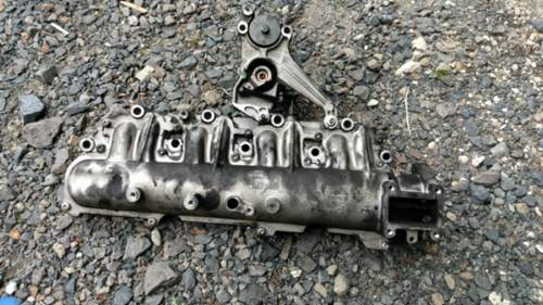

so, jetzt mal wirklich klartext. wollte mal wissen, ob hier im forum der eine oder andere ist, der die ganze sache selbständig angegangen ist? mittlerweile sind die teile ja auch im zubehör erhältlich, und auch "erschwinglich" wie ich meine. warum opel für den wechsel deutlich über 1000,- euro verlangt bleibt mir da ein rätsel.
es gibt ja schon ein ellenlangen thread wo welche wollen und wollen und wollen......
also, ist es möglich wenn man nicht unbedingt zwei linke hände hat? braucht man spezialwerkzeug, speziell im bereich hochdruckpume + antrieb? vom gucken her denke ich, ist es machbar..??

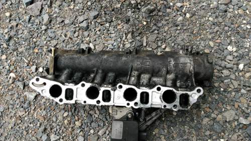

so, auf die schulter klopf. hab die drallklappen am wochenende gewechselt. 6,5 stunden, also weniger als ich gedacht habe.
im schnelldurchlauf:
ab muß: hochdruckpumpe, agr-ventil, drosselklappe, ölabscheider + halterung und ein paar schläuche

Wasser ablassen solltest du... Wenigstens 1...2 Liter, damit der obere Bereich frei wird. Ein Wasseranschluss geht direkt in die Ansaugbrücke...
Die Schrauben (DIN 912) haben typischerweise 35 mm langes Gewinde. Wenn du 10 mm stehen lassen und 40 mm Gesamtlänge haben möchtest, nimmst du eine DIN 912 M6 x 65 und sägst 25 mm vom Gewinde ab.
...im Zweifelsfall nochmal nachmessen und nächst längere und nächst Kürze Schrauben bereit halten.
Andererseits ist es m.E. auch scheiß egal welche Schraube du da reindrehst. Es funktionieren längere als auch kürzere. Pass nur auf, dass du nicht zu tief in den Halter reinschraubst... aber auch nicht zu wenig... Ca. 10 mm halt. Die Länge schafft dir etwas Bewegungsfreiheit des Pumpenrades wenn es dann lose ist... Brauchst du aber eigentlich gar nicht.
Ich habe zum wiederfestsetzen des Pumpenrades sogar sehr viel kürzere Schrauben verwendet (30...35 mm lang?!?...weiß nicht mehr), damit man das Rad wenigstens "leicht" auf den Konus der Pumpenwelle pressen kann.
Die Schläuche habe ich etwas mit der Zange angefasst und leicht gedreht. Dann haben sie sich alle lösen lassen. Mit den Schellen... Naja, wie beschrieben. Richtige Zange (bzw. halbwegs richtig) und dann ist es mit den Klick-Schellen ein "easy going". Sonst brauchst du 'ne Menge unterschiedliche Schraubschellen... Geht aber auch.

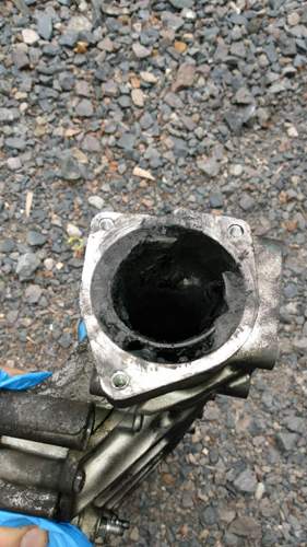

Und besorge die ruhig zwei...drei Flaschen Bremsenreiniger. Da ist alles mit Öl-Ruß-Kackendreck versifft...

Inzwischen habe ich ja wie hier beschrieben, die Ansaugbrücke mit neuen Drallklappen gewechselt, alle erreichbaren Ansaugkanäle gesäubert und das AGR dichtgesetzt.
Mal gucken wann jetzt der Turbo wieder weggeschaltet wird. Wenn's länger als 1 Jahr dauert, dann hatte die Ansaugbrücke mit den DK und/oder das Dichtsetzen des AGR's einen Effekt.

Moin Männers...
wie ist das eigentlich mit dem AGR? Wenn der Stecker abgezogen ist, sollte das AGR doch geschlossen sein, oder?
Frage mich nämlich, wozu man eigentlich die Blinddichtungen/Bleche am AGR montiert. Die MKL leuchtet sowieso in beiden Fällen, sofern da nichts rausprogrammiert oder Simuliert wird.
LG Tom
Weil der nie richtig geschlossen ist und die Dichtung vor dem AGR hilft vor allem dass der sich nicht mit Schmodder zusetzt.
Am besten am Krümmer verschließen.
Habe auch den Krümmer dicht. Das gesamte agr Kühlsystem liegt in der Garage.
