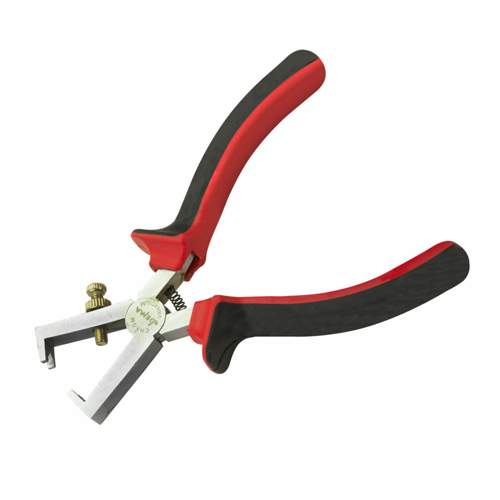

Die Schlauchschellen sind fast ausschließlich alle geklippst. Da braucht man eigentlich eine spezielle Zange für. Die hatte ich nicht. Mit Kombizange oder Wasserpumpenzange wird's 'ne Quälerei. Hab schließlich so'ne Kabel Abisolierzange gefunden, wo die beiden Backen übereinandergreifen. Sollten auch möglichst flach sein. War auch nicht ganz easy aber tausend mal besser als die anderen Zangen (hoffe das Musterbild hängt im Anhang).
Natürlich könntest du auch alle Schellen gegen Schraubschellen ersetzen. Tut aber nicht unbedingt not. Sind alles verschiedene Größen.
