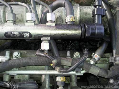

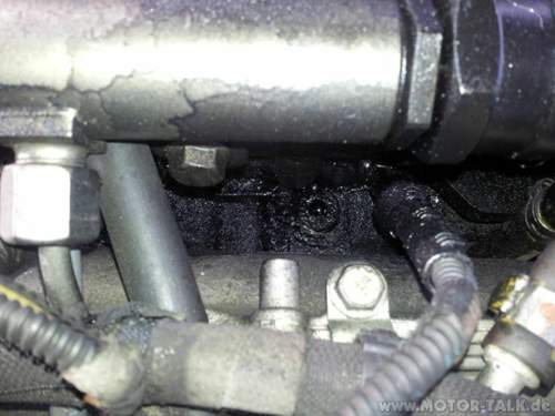

SwirlRepair traue ich mir selber zu aber so siffig wie das schon aussieht reicht der Swirl nicht mehr.
20131218-135645
20131218-135633
Stimmt. Gegen die Undichtigkeiten hilft swirlrepair gar nichts... da muss ne neue Ansaugbrücke her....
