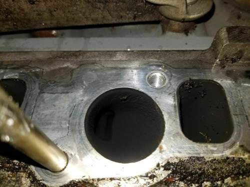

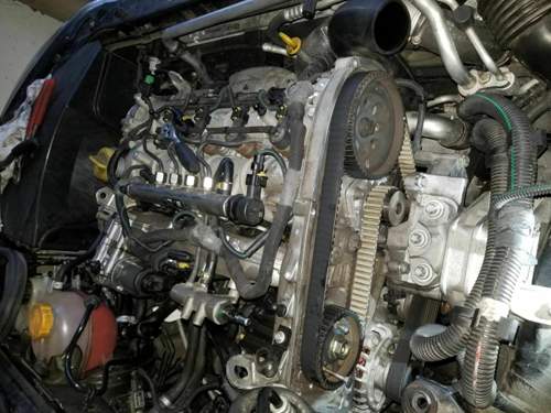

heute, nach insgesamt 258tkm, zum zweiten mal bei dem Vessi (nun im Besitz meines Sohnes) die Drallis getauscht! Das erste mal nach 125tkm, die Stange war abgefallen. Nun, die "verbesserte", neue Ansaugbrücke, hat nach 115tkm die Stange abgeworfen und wurde mit Swirlrepair erst einmal instand gesetzt.
Dann, nach weiteren 18tkm., die Fehlermeldung + Notlauf ""Undichtigkeit im Ansaugtrakt festgestellt" oder so ähnlich. Tja, die Klappen vom dritten und vierten Zylinder weisen eine deutliche Undichtigkeit an den Wellen auf, Luft tritt aus.
Somit hat die die "verbesserte" Ansaugbrücke weniger, bzw. genau so lange gehalten, wie die "alte", vom 2005.
Zum Austausch: Ich mache es an dem Motor (1,9DTH) zum vierten Mal und könnte jedes mal kotzen! Man kann sich beeilen wie man kann, in frühestens 2-2,5 Stunden hat man die Brücke erst raus. Beim Einbau brauche ich mind. Stunden. Zum Vergleich: an meinem 420D vor einer Woche die Brücke in 15 Minuten ausgebaut, ca. 2 Stunden lang Reinigungszeit (Brücke+ Einlasskanäle) 30 Minuten für den Zusammenbau. Es geht also auch einfach.
Wenn die schon so einen Rotz von Drallklappen-Mist bauen, dann sollte es wenigstens schnell zu wechseln sein!
An alle, die meinen, AGR-Dichtmachen hilft was gegen den Drallklappen-Verschleiß: Das AGR ist hier seit ca.110tkm. dicht gemacht worden.
Positiv: die Einlasskannäle sind für eine Laufleistung von knapp 260tkm. relativ sauber! Das sah bei meinem 420D bei 97tkm. deutlich schlimmer aus.
Grüße.
Beim-ausbau
Einlasskannäle
Neu-gegen-alt

Ich habe es bei meinem Schwagers Zafira gemacht, war in 4,5 Stunden mit allem durch, und ich habe mich wirklich nicht beeilt.Finde es eigentlich nicht so schlimm zu machen, und ja die Autos sind nun mal alle anders gebaut. Der Höhepunkt für mich war ein Franzose. Es geht halt immer noch etwas schlimmer.
Bei unserem Z19DTH ist die neue Brücke jetzt seit 2010 und rund 140.000km verbaut. Dazu kam dann vor rund 120.000 km die FIAT 4-Loch Dichtung. Bis jetzt, auf Holz klopf, funzt alles wie es soll und auf der Brücke, an den Gelenken, ist es absolut sauber.
Auf deinen Bilder sieht es aus, wie frisch geteert.

Ja, die Dichtung habe ich auch verbaut
ich denke, da das Auto viel "Kurzstrecke" von 15km,n bewegt wird, es damit zusammen hängt. Die Drallklappen werden viel öfter bewegt, als zbs. auf der Bahn. Und das bring den Verschleiß der Abdichtung mit sich.
