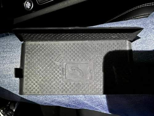

seit einer Woche haben wir als Dienstwagen einen Passat GTE in der Garage. Ich habe bisher nur das folgende Problem: Das drahtlose Laden meines iPhone 12 Pro bricht nach wenigen Sekunden immer ab, egal, wie ich das Telefon in der Ladebox positioniere.
Liegt das am Telefon oder am Auto? Was kann ich tun? Wer kann mir helfen?

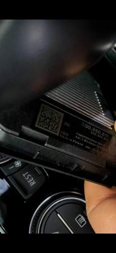

Intressant , vielleicht könntest mal die teilenummer von der ladeschale posten. Vielleicht gibts da unterschiede
Hier mal meine teilenummer
Mit der es nicht funktioniert
5NA 980 611
NGD-00101.02.21B1B38910
Das steht bei mir. Zumindest teilweise unterschiedlich. Weiß aber nicht, wie sich so Teilenummern zusammensetzten.
Aber da sollte es doch auch bei VW eine Liste geben, welche alternativen Teilenummern möglich sind.
Ok. Intressant. 5na hat einen roten anschluss. 3g0 hat 2 rote anschlüsse.
Weis jemand was der 2te rote anschluss bewirkt ?

Frage, ist das überhaupt die indukative Ladebox oder nur ein „Handy-Antirutsch-Ablegefach? Danke und Gruss
